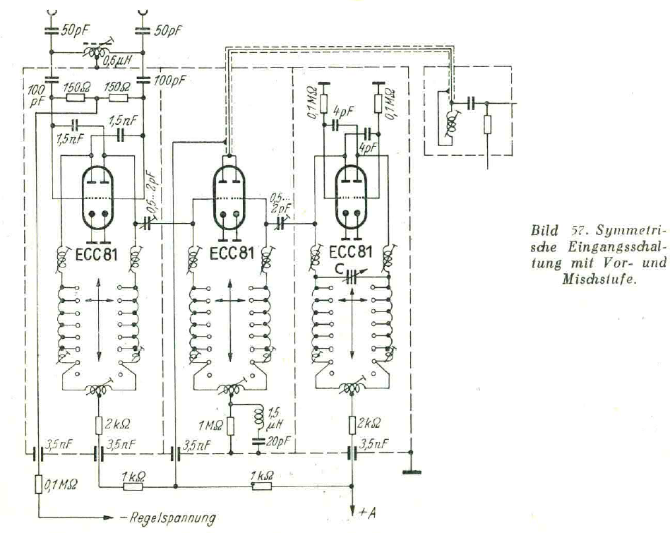

Hallo allerseits,
ich habe in einem alten Buch über Fernsehtechnik diese Schaltung
gefunden.
Eine genaue Erklärung stand da nicht.
Dazu habe ich 2 Fragen:
1.
Ist die Dimensionierung mit 2 * 1,5nF so OK?
Da würde doch die erste Stufe wie ein astabiler Multivibrator
schwingen?!
2.
Wie funktioniert die Mischstufe? (zweite ECC81)
Hallo Peter
Das soll sicher eine Neutralisation gegen Schwingen sein. Kondensatoren
mit 1,5pF würden da besser passen. Das sieht man oft in
Trioden-Gegentakt-Sendeendstufen. Such mal nach "Transmitter Triode Push
Pull".
Durch die Belastung mit der Anoden-Impedanz der rechten Triode kann die
Verstärkung der linken Triode in einem weiten Bereich beeinflusst
werden. Das Oszillatorsignal kommt mit mehreren Vss am Gitter der
rechten Triode an, wodurch deren Anodenstrom von Null bis >10mA
variieren kann.
