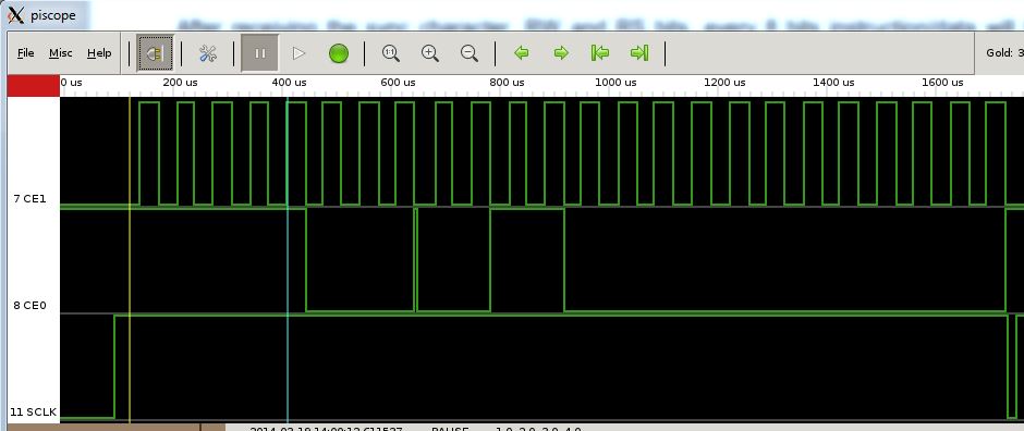

von Sascha712 (Gast)
Muss das hier nochmal ankratzen:
Irgendwie will es nicht so richtig klappen.
Ich muss zb. um ein zeichen zu schreiben
0xFA <-befehl zum daten senden
0xFA <-der sollte eigentlich überflüssig sein.
0x2A <-erstes zeichen
0x2B <-zweites zeichen
aber wenn ich es wie im Bild zu sehen sende, dann funktioniert es nicht.
7 ist SCK
8 ist MOSI
11 ist ChipSelect Leitung
Der Befehl, den ich sende ist auf dem Bild:
0xF8
0x30
Da das Display im SPI quasi im 4 Bit Modus anzusprechen ist
schicke ich:
SendCMD...4higbit...4lowbit..
0xF8......0x"3"0....0x"0"0
11111000..00110000..00000000
Meiner Meinung nach sollte das doch auch auf dem Bild stimmen?
Oder brauch ich Pausen zwischen den einzelnen Byte Paketen?
Was mich stutzig macht ist das kurze High bei der fallenden flanke von
SCK.
