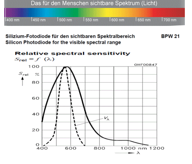

von Tom69 (Gast)
Mein Vorschlag:
Licht über Lichtleiter auf je eine dieser Fotodioden, mit roter und
grüner Folie dazwischen, leiten. Die zwei Pegel mit nachgeschaltetem
Schitt-Trigger auswerten.

von Tom69 (Gast)
Vergleiche die spektrale Empfindlichkeit mit anderen Fotodioden, diese
ist für rot / grün etwa gleich empfindlich.

von Tom69 (Gast)
Ich hatte mehr auf den spektralen Bereich geachtet und da ist mir die
diese Fotodiode als erstes aufgefallen.
zudem siehe
Beitrag "Fototransistor vs. Fotodiode"

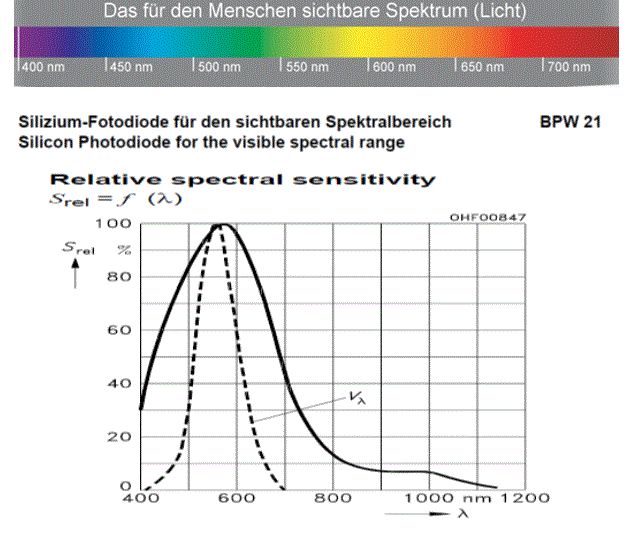

Axel Schwenke schrieb:
> Wenn du wirklich nur zwei Zustände erkennen mußt (rot oder grün) und
> nicht alle 4 Kombinationen, dann wird es nochmal einfacher
Das müsste auch ohne Folien gehen: das Auge ist für grün sehr viel
empfindlicher als für rot, daher liefert eine Fotodiode ohne Korrektur
etwa gleiche Werte, eine für die Augenempfindlichkeit korrigierte
dagegen unterschiedliche für rot und grün, das kann man leicht
auswerten. Von einigen Typen Fotodioden gibt es sowohl unkorrigierte als
auch korrigierte Versionen.
Gruss Georg
