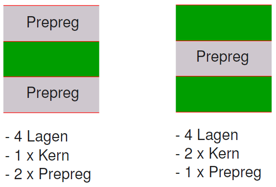

Hallo!
Welche Art von Multilayer (4-lagig) Platine ist günstiger (hohe
Stückzahl)?
Siehe bild im Anhang oder:
Kupfer
Prepreg
Kupfer
FR4 Kern
Kupfer
Prepreg
Kupfer
oder
Kupfer
FR4 Kern
Kupfer
Prepreg
Kupfer
FR4 Kern
Kupfer
Interssant wäre auch bei welcher Variante Blind Vias oder Burried Vias
realisierbar sind.
Hat jemand für mich einen vernüftigen Link bei dem so was beschrieben
ist?
Vielen Dank

Links ist der normale Aufbau dargestellt, welcher überwiegend Verwendung
findet.
Rechts ist der sogenannte Laminattechnikaufbau.
Der Nachteil davon ist, daß die Außenlagen doppelt prozessiert werden
müssen (kostet Geld).
Diese Art von Aufbau nimmt man nur in Ausnahmefällen (z.b. besondere
Anforderungen an den Abstand Von einer Außen- zur nächsten Innenlage)
Blind Vias sind in beiden Varianten realisierbar (1, vergrabene
Bohrungen gehen in Laminattechnik normalerweise nicht.
(1 das ist abhängig vom AspectRatio. d.h. je Tiefer das "Sackloch" umso
größer muss es im Durchmesser sein. Es gibt aber technische Grenzen.

daran ist auch schön zu erkennen, dass Leiterplatten auch mal in der
Dicke etwas anders gefertigt werden können um die Dicke besser unter
Kontrolle zu halten: einfach mal die Prepregs eine Numemr dünner wählen
und die PCBs werden 0,1mm dünner.
