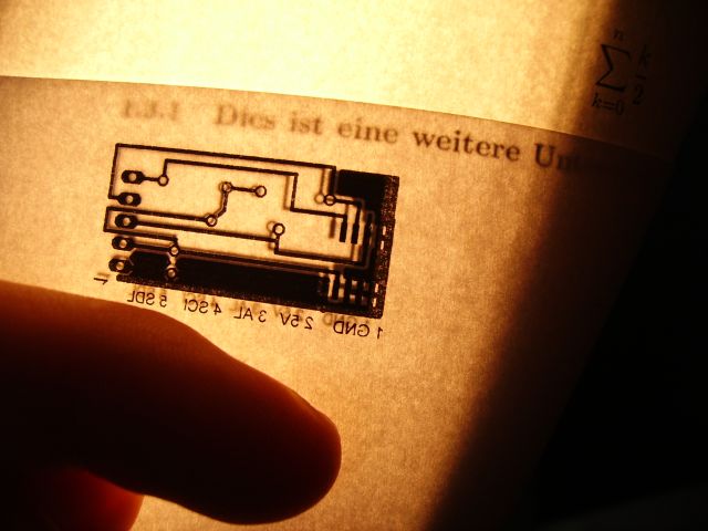

Habe mal die Frage an euch, wie ihr mehrere Layouts auf eine Seite
packt.
Zur Zeit betreibe ich das etwas umständlich.
Von Eagle aus in PS drucken.
PS in EPS umwandeln und dann mit GIMP das Layout ausschneiden.
Alles dann wieder als PS speichern und dann drucken.
Wie macht ihr das ?

Gast #243178
@dnb: danke für den Tip! Das ist leichter, als alles andere was ich
bisher versucht habe.
Dummerweise habe wir bei mir irgendwas falsch skaliert :(
Bild ist im Anhang. Einmal das Layout direkt aus Eagle gedruckt, das
andere Mal so wie oben beschrieben.
Hat da vielleicht einer ne Vermutung, was da schief läuft?

Gast #243183
alles klar!
Super vielen Dank! Dank deiner Anleitung klappt alles. Nach genau so
einer Möglichkeit habe ich schon ewig gesucht (habe den Thread ja auch
angefangen, nur irgendwie mein Passwort verloren und kann mich jetzt
nicht mehr einloggen - tolles system).
Wie auch immer: Danke für die Mühe die Anleitung zu tippen !!!
gruß
christoph
