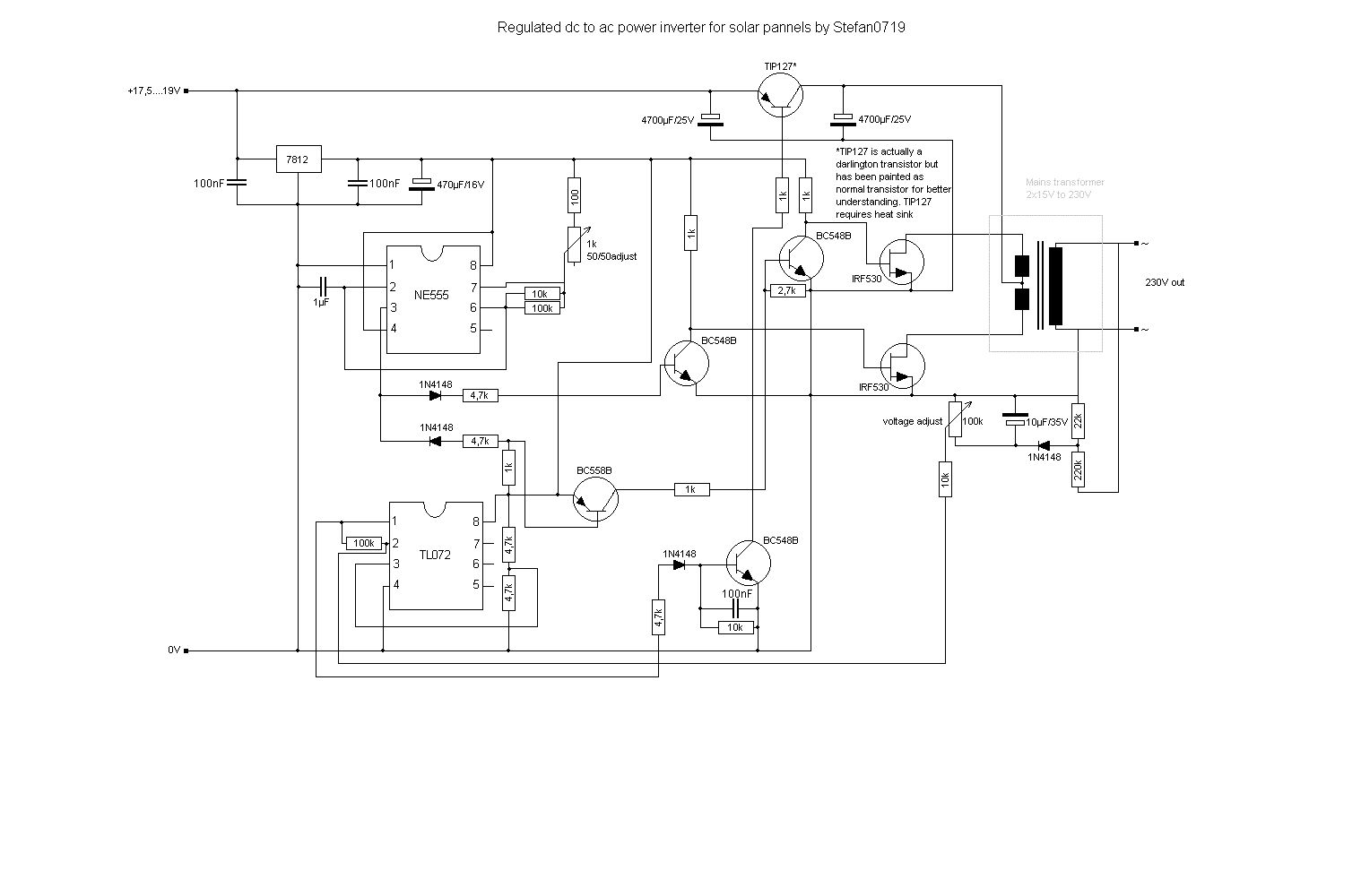

ich habe mir einen Wechselrichter gebaut. 2x IRF530 für die Sekundäre
Seite vom Trafo, und einen TIP127 an die Mittelanzapfung. Dazu als Takt
einen NE555 und einen TL072 der mir die IRF530 s reglet. Nun habe ich
max. 40-50W Out ohne das mir die Spannung eibricht. Den TIP127 der an
der Mitelanzapfung des Trafos ist, möchte ich gegen einen IRF5305
ersetzen. Nun muss ich ja zwischen Gate und Source einen
Pulldownwiederstand einbauen, damit der Mosfet nachgeregelt wird.
Jetzt stellt sich bei mir die Frage, wie große muss dieser sein?
Effizienz ist was anderes. Aber wie dem auch sei. 2k2 dürften gehen,
damit erreichst du eine ausreichende Aussteuerung.
Wenn dein Wandler stattdessen kalt bleiben soll, bau eine Steuerung mit
variabler Totzeit. Dann brauchst nit so viel verheizen.

Also galvanisch ist die Schaltung von den 230V ja nicht getrennt. Wenn
ich jetzt Masse und die 230V Seite behrühren würde, könnte ich ja einen
Schlag bekommen. Wie sieht das nur an der Eingangspannung aus?
Den 7812 lasse ich ja ganz weg und speiße direkt ein. Wenn ich jetzt die
Kiste im Auto betreibe, würde ich ja wenn ich nur Masse behrühre von der
Batterie oder die Karose theoretisch keinen schlag bekommnen?
