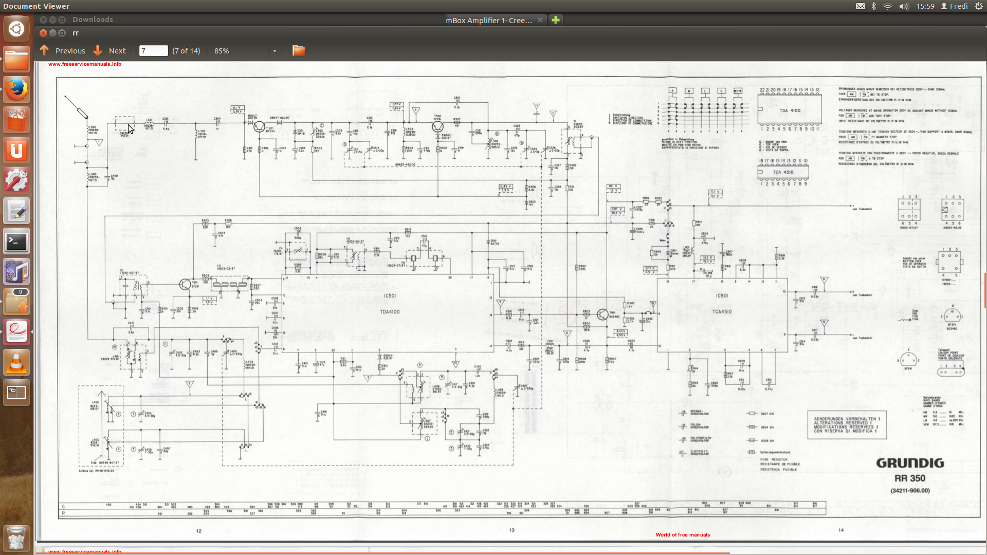

Hallo Mikrocontroller-Community,
ich habe von meinem Opa ein Grundig RR350 Radio vermacht bekommen, seit
seinem tod hab ich das Teil in gebrauch zum Radio höhren.
Um das Radio auch noch im 21. Jahrhundert standesgemäß nutzen zu können
suche ich verzweifelt eine stelle auf der Plantine wo ich Audio
einspeisen kann.
Ich würde mir gerne eine Line-in Buchse und zu gegebener Zeit vielleicht
ein RN52 Bluetoothmodul einlöten. Jedoch bin ich unglaublich schlecht im
Schaltplan lesen, wobei dass wohl noch untertrieben ist.
Nach langer Recherche hab ich die original Service Anleitung inklusive
Schaltschema gefunden, aber ich will nicht auf blöd rum probiern und das
schöne Radio vielleicht noch kaputt machen.
Deswegen meine Frage ob von euch vielleicht jemand die Muse hat mir
dabei zu helfen?
Wenn die Bilder zu schlecht sind kann ich gerne auch die originale
Service Anleitung verschicken bzw hochladen.
Vielen Dank,
Frederic

Ja sechs im Kreis und einer mittig, hab natürlich aber kein 7-Pol DIN
Kabel
Und ich frage mich ob das Signal an der DIN Buchse ohne laufendes
Kasettendeck zum Verstärker gelangt oder dafür die Kasette auf Play
stehen muss?
Ich dachte mir den Radio Empfänger auszutricksen zu können indem einfach
kein Band (FM, LW, KW) ausgewählt wird. Wenn jetzt das externe
Audiosignal an dieser Stelle in den Verstärker gelangen würde bliebe das
Radio komplett original und hat noch zusätzliche funktionen.
Ich würde ungerne das Kasettendeck dafür opfern.

Du brauchst nur einen 5-poliges DIN-Stecker. So, wie das beschaltet ist,
gehts auf der einen Seite raus und auf der anderen Seite wieder rein mit
dem Tonsignal. Dazwischen ist nur ein großer Widerstand.
Es wird ausgenutzt, daß eine Tonquelle einen sehr viel kleineren
Innenwiderstand hat als der, der im Gerät eingebaut ist. Steckst du also
außen was dran, hörst du von den Tonquellen im Gerät nix mehr.

Also ich hab mal eben in einem kurzen Versuchsaufbau probiert ob das
klappt aber wenn ich an Pin zwei, drei und fünf meine audioquelle hänge
kommt nur etwas aus den Boxen wenn ich auf die Playtaste am Kasettendeck
drücke.
Was bedeutet das die Mechanik die üblichen Geräusche von sich gibt und
man somit nur laut Musik hören kann.
Gibts weitere Vorschläge?
Evtl direkt in den Verstärker gehen wenn das Radio genutzt aber kein
Band gewählt wurde?
