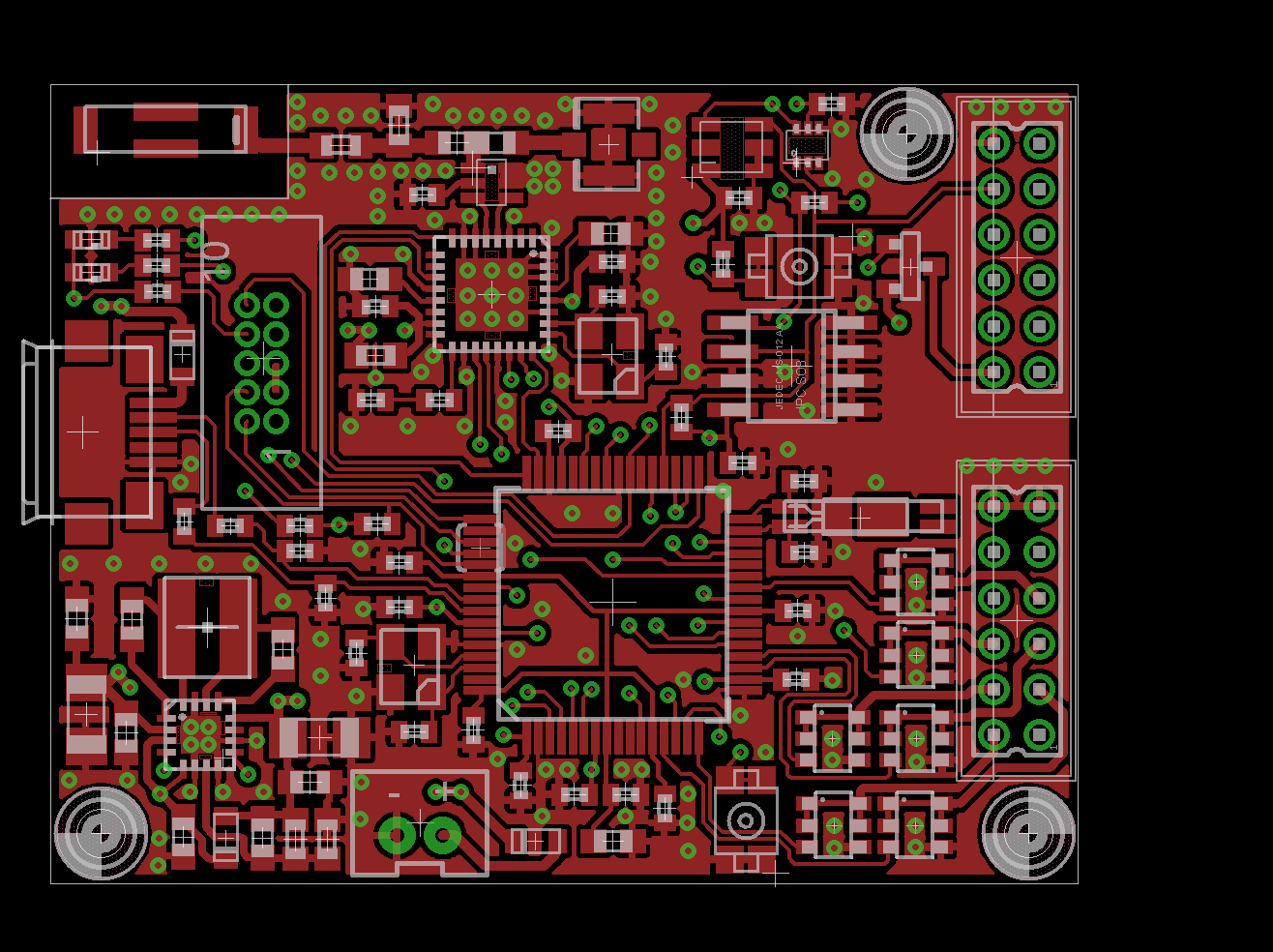

Danke für den Hinweis, aber nein, Thermals sind vorhanden.
Pics von aufgestellten Bauteilen habe ich nicht, da schon alles gefixed;
das Layout kann ich erst später reinstellen wenn ich wieder am
Arbeitsplatz bin.

Die Pads sind definitiv viel zu groß für 0402. Und vermutlich sind sie
auch viel zu dicht beieinander. Ich hatte vor einiger Zeit einmal
Grabsteinprobleme mit einer LED in 0603, bei der ich sogar die im
Datenblatt angegebene Pad-Geometrie verwendet hatte. In einer späteren
Datenblattversion war dann ein um 0,1mm größerer Pad-Abstand angegeben.
Nach Änderung des Layouts gab es bei den LEDs nie wieder entsprechende
Probleme.

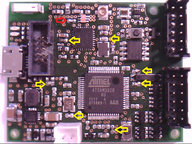

Ebenso sollte man auch darauf achten, dass bei solch kleinen Bauteilen
wie 0402 die Pads einigermaßen symmetrisch angebunden sind, d.h. mit
gleichem Leiterbahnquerschnitt, was auf Deine gefährdeten Bauteile nicht
zutrifft.

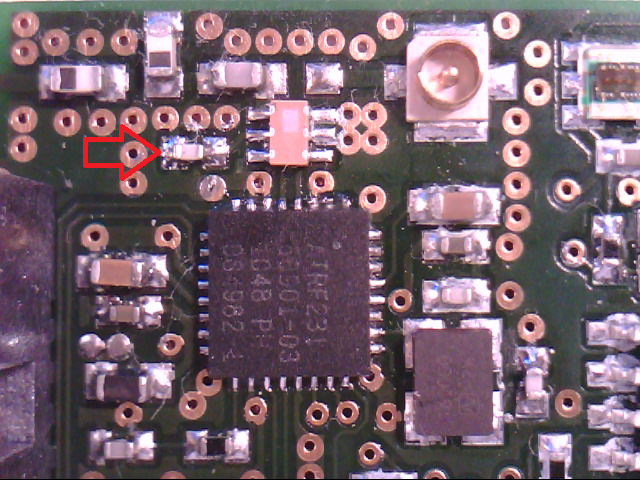

@ ARMdran (Gast)
Ist das Layout für die Keramikantenne so richtig?
In dem Datenblatt solcher Antennen sehe ich immer eine Leiterbahn die
zur Chip-Antenne führt und eine die an der anderen Seite wieder
wegführt, eine gewisse Länge hat und irgendwo auf der Platine endet.

:-) schrieb:
> Das Lot ist auch garnicht richtig aufgeschmolzen! Beim SO8-IC sieht man
> Lötpastenrückstände
Das sieht auf dem Foto danach aus, ist jedoch nicht der Fall. Dieser
weisse Belag entstand nach dem Waschen, die Lötstellen waren glänzend
und komplett aufgeschmolzen nach dem Löten. Keine Ahnung woher das
kommt, hatte ich bisher auch noch nicht.

Ncoh kurz, wieso der rote Kondensator immer steht nach dem löten:
Das linke Pad ist wahrscheinlich an eine GND-Fläche angeschlossen, man
sieht auch die Padverbindungen an allen Seiten an die Kupferfläche, und
die andere Seite rechts ist nut an eine Kupferbahn angeschlossen.
