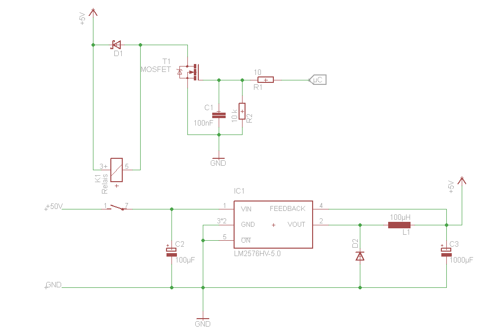

Habe mir eine Schaltung mit Spannungsregler aufgebaut. Der
Spannungsregler hat am Eingang einen 100µF und am Ausgang einen 1000µF
Kondensator. Eingangsspannung kann bis 50V gehen. Der Spannungsregler
regelt auf 5V.
Ich möchte meine Schaltung über ein Relais einschalten. Dafür habe ich
ein Relais mit einem maximalen Strom von 1A genommen. Ich habe den
großen Einschaltstrom nicht bedacht und jetzt ist das Relais kaputt (es
leitet dauerhaft ich vermute es ist festgebrannt?).
Wie könnte ich den Einschaltstrom auf einfachste Weise begrenzen ohne
einen Widerstand oder ein zweites Relais mit Widerstand zum vorladen zu
verwenden. Hat da jemand eine Idee? Oder würde es schon reichen den
Kondensator zu verkleinern und ein Relais mit höherem Strom zu nehmen?
Habe die Kondensatoren entsprechend dem Datenblatt dimensioniert... Der
Regler ist ein Tiefsetzsteller (Schaltregler). Der Ausgangskondensator
ist Teil der Tiefsetzsteller-Schaltung...
@Harald: Du meinst ich sollte den großen Kondensator (100µF) vor das
Relais verschieben und den 100µF durch einen kleineren ersetzen?
Ich bin von einem 78xx Regler ausgegangen. Da werdendie Cs oft viel
zu gross bemessen.Am besten malst Du mal den Schaltplan einschliesslich
Relais und Versorgung Deines Reglersauf.
Gruss
Harald
Hier ist der Schaltplan...
Das Datenblatt des Schaltreglers gibt es hier:
http://pdf1.alldatasheet.com/datasheet-pdf/view/8741/NSC/LM2576HVS-5.0.html
Das Datenblatt des Relais gibt es hier:
http://www.meder.com/fileadmin/products/en_datasheets/3305100171e.pdf
Wäre vielleicht eine Spule (mit Freilaufdiode) in Reihe zum Relais eine
Möglichkeit um den Stromanstieg zu begrenzen? Oder kann das Problem auch
wo anderes liegen?
