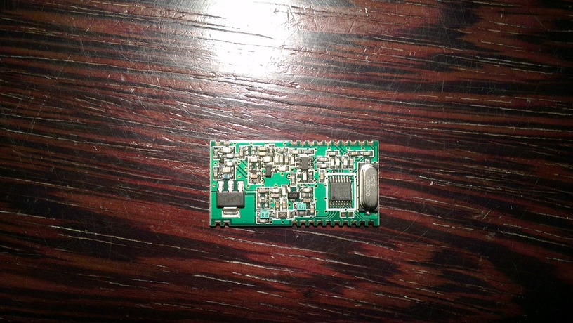

N'Abend,
ich habe hier 2 der RFM12(BP) Funkmodule dank Benedickts Software zum
laufen gebracht. Das ganze ist erstmal nur ein Versuchsaufbau.

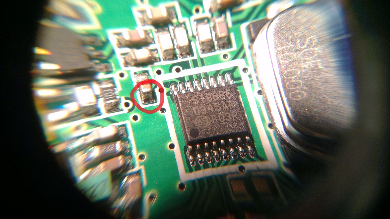

Jetzt habe ich am Pin 15 des Chips (wo auch der Kondensator dran hängt)
die Spannung gemessen. Im Leerlauf rauscht die irgendwo bei 300mV rum,
wenn Daten empfangen werden geht die Spannung auf 0V runter. Sollte da
nicht eine Spannung zwischen 450mV und 1150mV anliegen?
Wo liegt denn da mein Fehler? Muss da noch irgendetwas initialisiert
werden?
Alternativ dazu würde ich mich ja auch mit dem dRSSI zufrieden geben,
habe aber da ebenfalls keine Ahnung wie man das ausließt. Wie man die
Schwelle einstellt ist mir klar, aber was passiert wenn diese
unterschritten wird?
Oder kann man den Wert direkt auslesen?
Das Datenblatt war bisher wenig aufschlussreich für mich, und google
sagt auch nichts :\
Für Hilfe und Denkanstöße bin ich immer dankbar :)
Grüße, Tobi

Wird wie üblich so sein, daß der digitale Demodulator erst dann aktiv
wird wenn RSSI den Schwellwert überschreitet. Das ist zwar keine
hinreichende Bedingung für korrekte Empfangsbedingungen, aber ein guter
Hinweis. Schlägt fehl wenn es zu viele Störer im Kanal gibt.
Das spart also Stromverbrauch und eliminiert einen Großteil sowieso
fehlerhafter Datenpakete.
