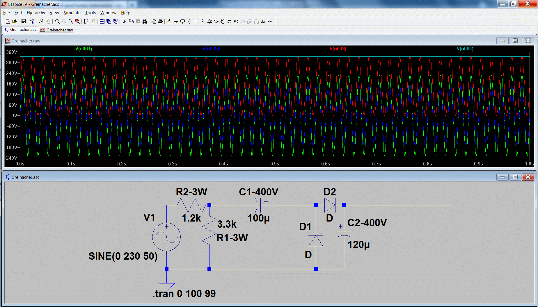

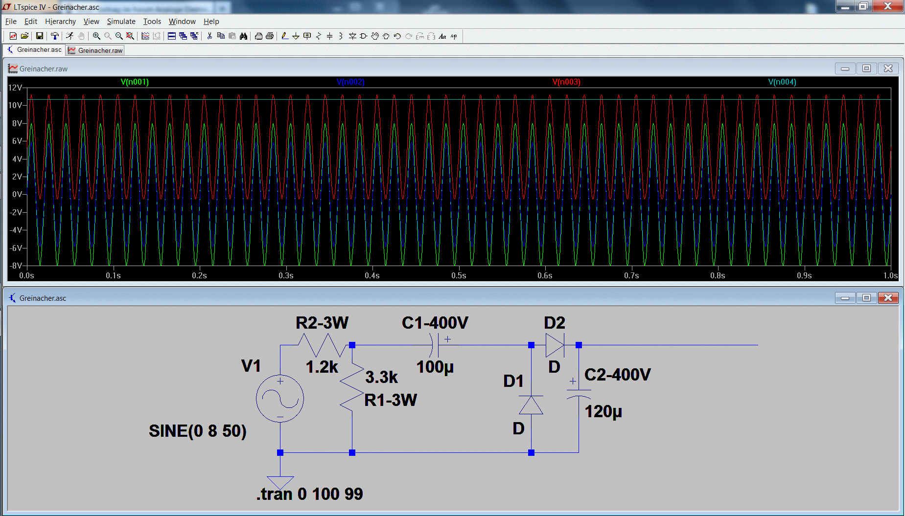

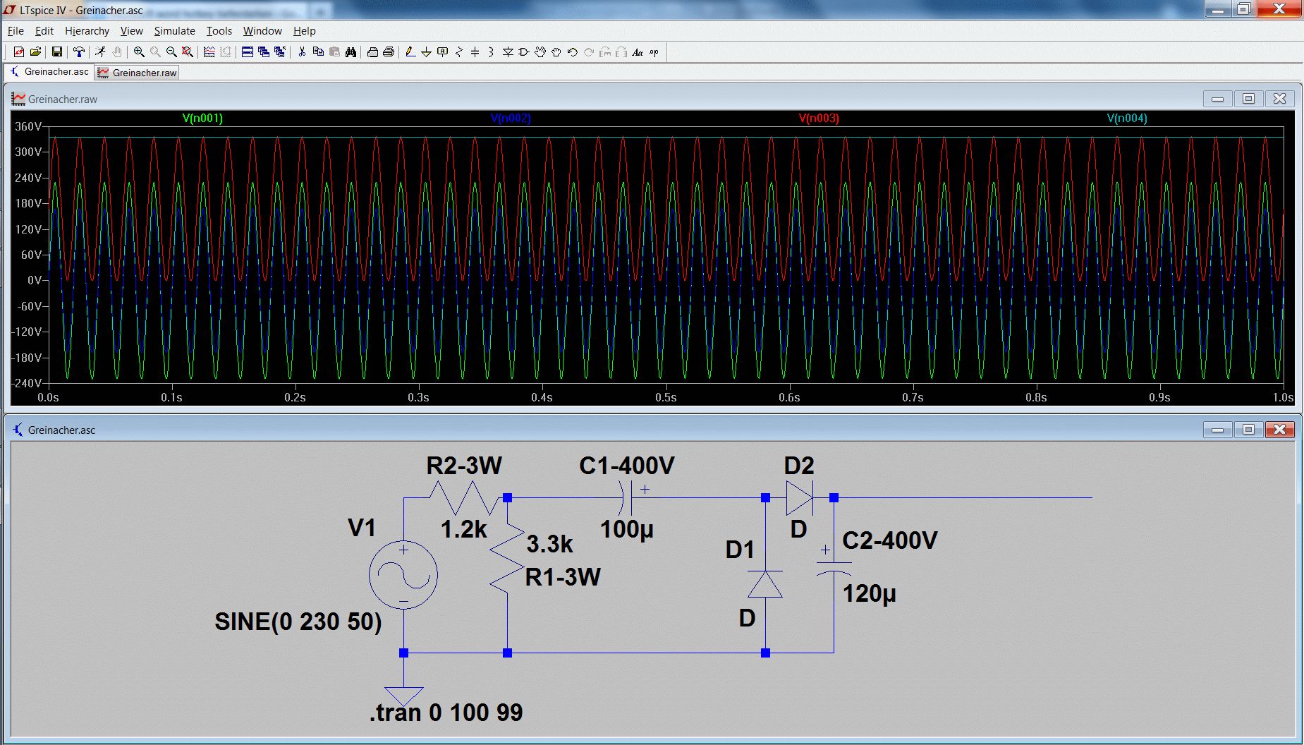

Hallo Forum! Ich habe einen Gainacher-Spannungsverdoppler erst simuliert, dann gebaut. Mit 8V am Eingang stimmen die Werte (Ua=16,5V) Dann bin ich auf Ue=230V gegangen und es hat angefangen zu rauchen. Stecker gezogen - nichts passiert. Aber warum? Ich habe Ua gemessen (war durch den Kondensator noch da): Ua=420V. Vermutlich weil die Kondensatoren auf 400V ausgelegt sind... Oder die Widerstände mit 3W (laut Berechnung nach dem Testlauf sollten sie min. 11,5W halten)? Aber die eigentlich Frage: Warum ist die Spannung so hoch?? Durch den Spannungsteiler dürfte sie nur ca. 330V sein. Was mache ich falsch? Danke und LG Chris

Ich fänd ein "Rauchzeichen" im Spice schon lustig ;) Der Denkfehler ist die Spannungsangabe. LTSpice verwendet den Spitzenwert und nicht den Effektivwert. Mindestens der Speicherelko sollte also 600V aushalten.

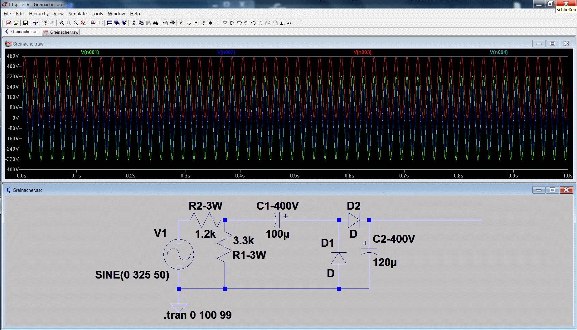

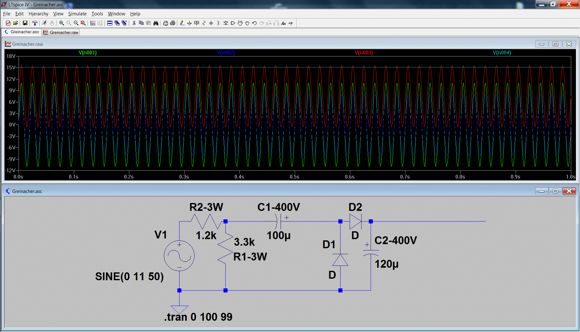

Erst einmal danke an alle :) Der Spannungsteiler war unterdimensioniert, das war mir schon klar. Aber erst nach dem Testlauf... hinz schrieb: > Der Mann hieß Greinacher, Heinrich Greinacher! Greinacher, ja, einaml falsch geschrieben und der Fehler bleibt. Ich bin seit der Rechtsschreibreform total verwirrt ;) Dürfte für die Spannung aber egal sein... Helge A. schrieb: > Der Denkfehler ist die Spannungsangabe. LTSpice verwendet den > Spitzenwert und nicht den Effektivwert. Mindestens der Speicherelko > sollte also 600V aushalten. Helge A. schrieb: > Der Denkfehler ist die Spannungsangabe. LTSpice verwendet den > Spitzenwert und nicht den Effektivwert. DANKE! Jetzt ist es klar! Angehängt die Simulation von Ue=325V und Ue=11,3V. Jetzt passt auch die "8V"-Schaltung Ich würde sagen, die Sache ist gelöst. DANKE! Chris
