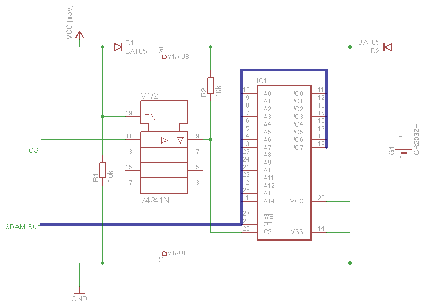

ich möchte von einem Mikrocontroller auf einen SRAM zugreifen. Wichtig
ist, dass der SRAM seine Daten nicht verliert, wenn das System mal
abgeschaltet ist. Hierzu habe ich die angehängte Schaltung entwickelt.
Der SRAM-Chip speichert seine Daten bis zu einer minimalen
Versorgungsspannung von 2 Volt sicher. Um die Batterie zu schonen, muss
der SRAM-Chip deaktiviert werden, wenn die reguläre Versorgungsspannung
einbricht, d.h. logische 1 an CS-Eingang.
Bitte um Beurteilung der Schaltung.

Ist das ansteuernde Gatter ein 74(HC)241? Wenn ja, wird das nicht
klappen, denn der Ausgang wird auf 0 gezogen, wenn der '241 stromlos
wird. Es fliesst dann auch ein nicht zu verachtender Reststrom durch den
10k.
Du solltest eine 'Open Collector' Ansteuerung für /CS überlegen. Diese
wird ohne Ansteuerung hochohmig und der 10k hält /CS auf high.
Edit: Ah, ich sehe du speist den '241 aus der Batterie mit? Ok, das
könnte klappen, allerdings hast du dann noch den '241 zu speisen.
OP
Es handelt sich um einen 74LVC241, der - so wie der SRAM auch - sowohl
über VCC als auch über die Batterie gespeist wird. Die Kontakte des
Bausteins sind jeweils über ihm als V1/+UB und unter ihm als V1/-UB
eingezeichnet.
Alternative Vorschläge nehme ich natürlich gerne an.
Elegant ist die Lösung, /CS ausschließlich zum Deaktivieren des SRAM zu
nehmen. /OE und /WR lassen sich konventionell z.B. über '138 auswählen
und steuern.
Für /CS reicht dann ein BS170 und ein Pullup.
Schau dir mal den Stromverbrauch von deinem '241 im ausgeschalteten
Zustand an. Der kann bei unbestimmten Pegeln steigen.
Drei Probleme sehe ich:
1. Der 74LVC241 zieht typ. 10 µA. D. h. er könnte auch höher sein.
2. Die Bat85 hat einen Rückstrom im µA.Bereich. Die BAT85 kannst du z.
B. durch eine 1N4148 ersetzen.
3. Die Schaltung muss verhindern, dass ein angeschlossener
Controller/Prozessor, der bei fallender Spannung Amok läuft, wild in das
RAM schreibt. Bin skeptisch, dass deine Schaltung das leistet.
Die BAT85 hat ziemlich hohe Restströme (typisch 2uA bei 25°C). Für D2
würde ich eine 1N4148 verwenden, der Pegelverlust ist bei den kleinen
Strömen kein Problem. Für D1 könnte man besser einen Transistorschalter,
welcher ähnlich wie ein LDO aufgebaut ist, einsetzen.

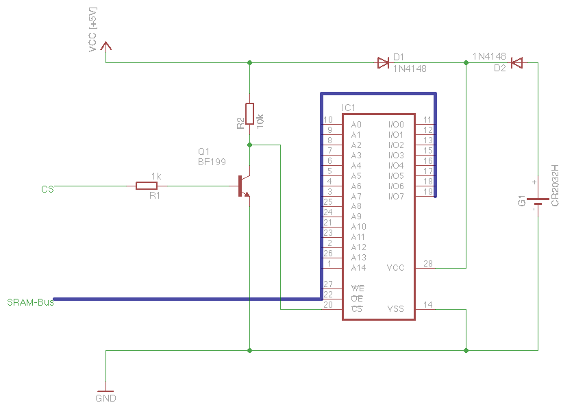

So, hier gleich mal ein Update. Durch die Transistorschaltung ist nun
der CE-Eingang invertiert, das ist aber kein Problem. Die
Vorwärtsspannung der 1N4148 sollte bei dem kleinen Strom auch keine
Probleme machen, sodass die Spannung am SRAM noch etwas größer als 2
Volt ist.
OP
Ich würde in dieser Schaltung einen Bipolar-Transistor einem MOSFET
vorziehen, da der Ausgang des Mikrocontrollers bei Spannungsentzug ja
floating sein könnte. Sehe ich das folgende richtig?
Wenn vorher das Gate des MOSFET über den Mikrocontroller mit einer
Spannung nahe an VCC versorgt wurde und dann der Mikrocontroller dann
seine Ausgänge schweben lässt, wenn ihm die Spannung entzogen wurde,
dann wird der MOSFET erstmal weiter geschaltet sein, bis nach einer
Weile die Ladungen am Gate durch leckströme abgewandert sind.
Das tut der MC aber normalerweise nicht. Ein z.B. AVR hat ja die
Schutzdioden an den Pins und die gegen Vcc zieht den Ausgang auf low
(weil ja Vcc low ist).
