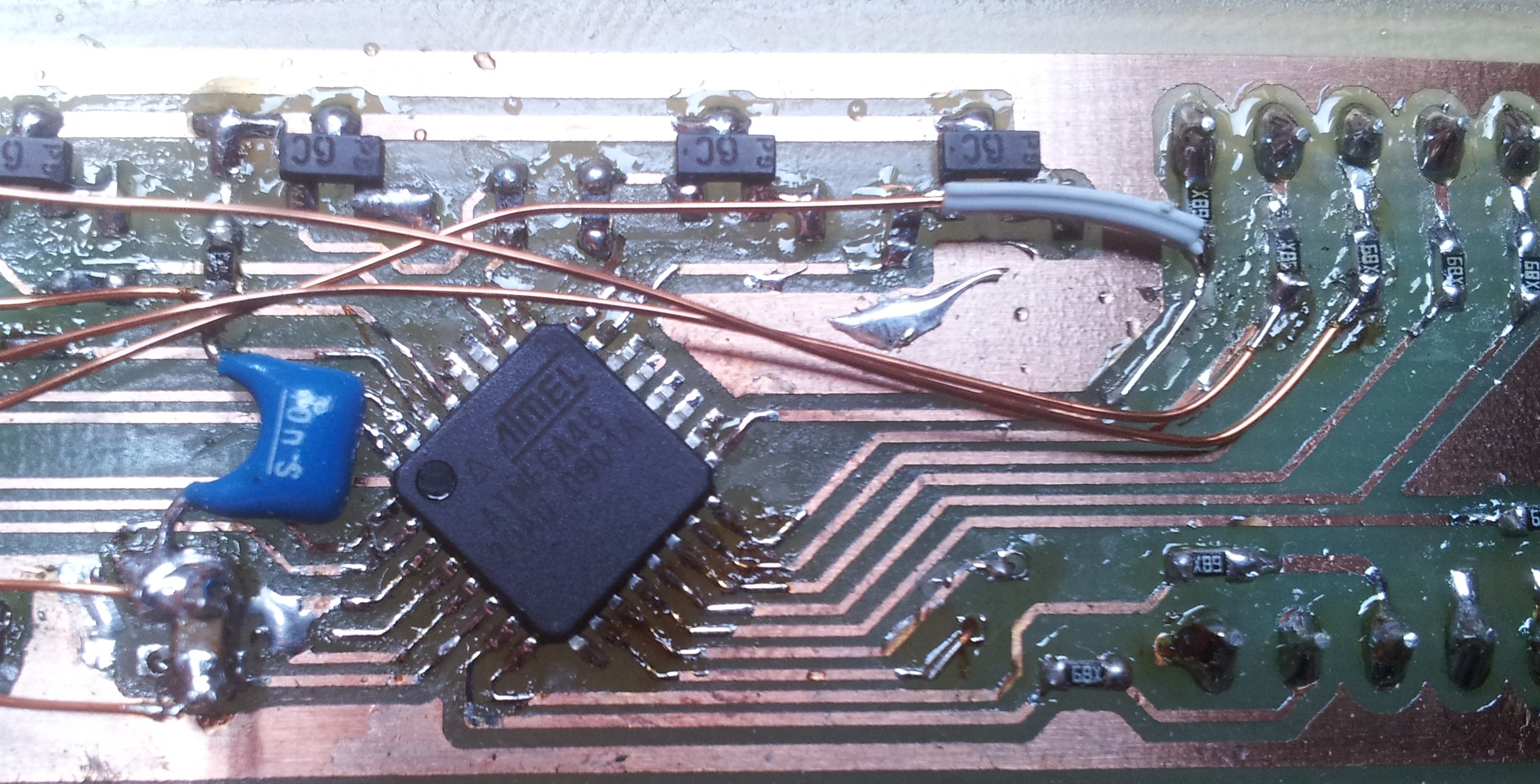

Gast #3586775
Kannst du dir mal im Laserfreakforum anschauen.
http://www.laserfreak.net/forum/viewtopic.php?f=43&t=46470&p=164205&hilit=dpx+2200#p164205
Der Beitrag ist aber von 2009 und ich habe seit dem noch ein bissel dran
geschraubt.
Zur Auflösung der Platinen: Ich kann noch ne Bahn zwischen einem 806 SMD
Widerstand her legen. Das hat bis jetzt immer gut geklappt.
Habe gerade kein besseres Bild von einer Platine als das angehängte.
Die Belichtungszeit der gesamten Platine ist abhänigi ob man nur
"isolationsfräsen" macht oder Großeflächen Abtragen will. Das "Rub-Out"
dauert rechtlange weil der Spot halt recht klein ist.
Vorteil vom kleinen Spot, weswegen ich hier ja geschrieben habe.
Der Plotter fährt auf Bohrungsmitte und belichtet eine sehr kleine
Stelle. Nach dem Ätzen hat man durch diesen Spot quasie gleich die
Bohrerzentriereung, sofern man wie ich von Hand bohrt.
