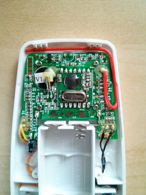

ich habe mich hier angemeldet, da ich mein Funkthermometer (Innenleben
siehe Anhang) mit dem Raspberry Pi auslesen möchte und mir die nötige

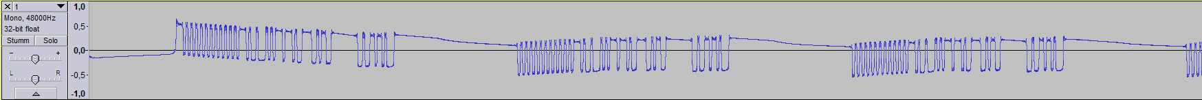

Ich besitze ein Funkthermometer, das auf 868 MHz sendet (genauer
868,2MHz). Es werden dabei jede Minute die Werte für Temperatur,
Luftfeuchtigkeit und Kanal übertragen (das sind die Dinge, die ich
bereits decodieren konnte).
Im Anhang befindet sich ein Screenshot des mittels SDR (Modulation AM)
aufgenommenen Signals (um es zu decodieren horizontal spiegeln [liegt
wohl an der Endianess des DVB-T-Sticks]). Das letzte Byte steht dabei
für die Luftfeuchtigkeit, das vorletzte für die Temperatur. Am Anfang
ist eine 24 bit Präambel.
So bin ich bei der Decodierung vorgegangen (es wird vom gespiegelten
Signal ausgegangen): Für die "Breite" eines Bits (Bitrate 2400 bit/s)
habe ich die Ausschläge der Präambel gemessen. Ist für den Zeitraum des
Bits der Ausschlag unten habe ich es als 0 gemessen, ist er oben habe
ich es als 1 notiert (erstes Byte der Präambel also 10101010). Am PC
habe ich auf Basis von pydemod ein (Python-) Script geschrieben, das mit
die Werte aus dem Raw-Input von rtl_fm (dient hier als SDR) umwandelt
und mit Temperatur, Feuchtigkeit und Kanal ausgiebt. Das funktioniert am
PC auch bestens und sehr schnell. Leider geht es am Pi nicht, da rtl_fm
bei mir hier stockt und auch bei Ausgabe in aplay etc. underruns
liefert. Somit ist die SDR-Lösung für mich am Pi nicht machbar.
