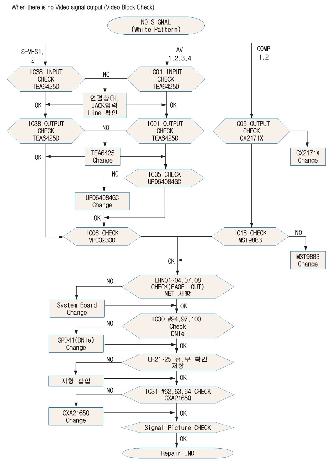

von Winfried J. (Firma: Nisch-Aufzüge) (winne) Benutzerseite
http://electro404.rssing.com/chan-13553321/all_p9.html
da ist ein syptome schema dabei unteranderem "no video"

Update: Ein Test ergab, dass die Video-Darstellung nach Anschluss an PC
via DVI machbar war, jedoch aber über analoge Signalquellen nix an Bild
angezeigt wird.. Dazu werden per DVI nicht die nativen 1366x768 Pixel
erreicht, sondern lediglich 848x480.
Die Links haben mir noch nicht weitergeholfen, weil ich bei den
asiatisch anmutenden Zeichen nicht wirklich was zu deuten weiß..
mfG an Alle
