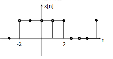

zeitdiskrete Fourierreihe berechnen eines periodischen Rechtecks
Gast #3584991
Ich habe das bsp schon fertiggerechnet und erhalte:
Ich habe zuerst die Grenzen verändert und dann die geometrische Reihe
berechnet.
Leider liefert aber die Lösung folgendes:
Irgendetwas passt da vollkommen nicht zusammen. Nach anwenden der
Euleridentität komme ich auch nicht ganz darauf. Habe ich etwa einen
Rechenfehler? Wenn ja, dann wüsste ich nicht wo. Die Rechnung ist so
einfach und in 2 Zeilen erledigt.
Was sagt ihr dazu?
Gast #3585005
Da fehlt ein j im Nenner:
