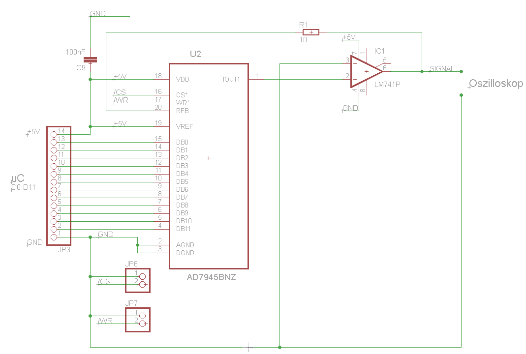

ich habe mir einen AD7948BN besorgt und nach folgender Schaltung (Bild
1) aufgebaut. Diese funktioniert aber gar nicht. Ich mache mit dem uC
die Daten D0-D11 nacheinander an. So sollte ja letztendlich eine
Spannung von +5V am Signalausgang ankommen, bzw. nicht genau +5V, da der
OP aktuell noch nur mit +5V betrieben wird.

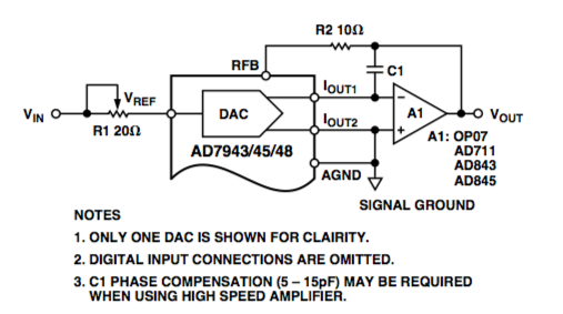

Als Vorlage diente mir die Schaltung aus dem Datenblatt (Bild 2).
Jetzt Frage ich mich wo mein Fehler ist, da ich am Signalausgang
irgendeinen Müll erhalte. Im Datenblatt irritiert mich der folgenden

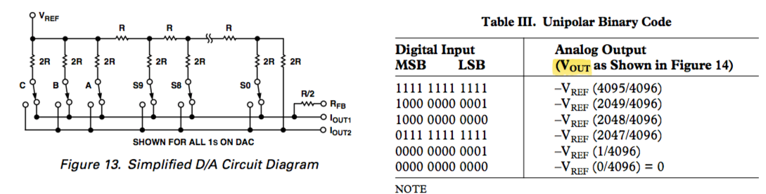

Ausschnitt (Bild 3), da hier nur Datenbits von 0-9 und noch mal A-C
gezeichnet sind. Sehe ich das aber schon richtig, dass um die volle
Spannung zu erhalten ich die Datenbits D0-D11 auf High legen muss?
