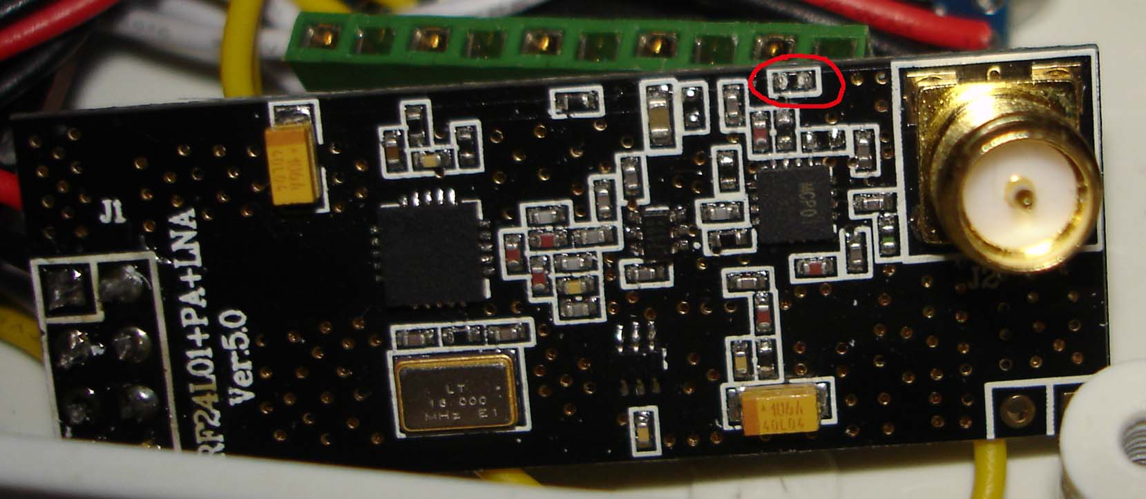

Oh man, beim Einpassen ins Gehäuse habe ich eine Kante an der Innenseite
übersehen und die hat dann beim Schließen ein SMD-Bauelement abgeschert.
Im Bild dort, wo jetzt der rote Kreis ist. Hat jemand so ein Modul
daliegen und kann mal schauen/messen, worum es sich da gehandelt hat?
Das Gerät sollte eigentlich bis Ende der Woche fertig sein :/
Bei dem Modul handelt es sich um eines wie dieses hier:
http://www.ebay.com/itm/121159724669
Ich habe das versucht zu tracen: von Pin 16 des MCP01 von Maxi-Amp
(LNA+PA+Switch) geht eine Induktivität weg, die dann zu einem
Kondensator gegen Masse und eben dem fehlenden Bauteil führt. Den
anderen Anschluss des fehlenden Bauteils konnte ich nicht zuordnen. Dem
Datenblatt nach handelt es sich bei Pin 16 aber um eine
Kollektor-Bias-Spannung für den PA. Ich schätze mal, das muss ein
Widerstand gegen eine positive Versorgungsspannung gewesen sein. Das
könnte man dann ja relativ einfach messen.
Bin auf Eure Hilfe angewiesen, da ich kein zweites Modul da habe und nun
auf dem Schlauch stehe.
LG, Ralph

Also laut Bild aus Deinem Ebay-Link ist das definitiv ein Kondensator.
Weiter kann ich dazu leider auch nichts sagen...
--jmp
von Stefan (Gast)
Habe das gefunden:
http://maxiamp.com/downloads/MCP01_r5.pdf
Was tut die Schaltung ohne dem Bauteil?
Wie jmp schrieb sieht es nach einem Kondensator aus.
Am Pin 16 sollte eine DC von 3,3V anliegen. Prüfe welche Spannungen an
den beiden Pins des vermissten Bauteils anliegen.

Danke, bin ein kleines Stück weitergekommen. Spannung an Pin 16 ist 3,3V
(Vcc) - wird scheinbar durch ein Via hingeführt. Der andere Pin des
fehlenden Teils liegt an Pin 13 des MCP01 und auf 1,1V.
Also wenn Stefan die Beschreibung auf Seite 5 des Datenblatts richtig
gedeutet hat, müssten dann ja auch an Pin 13 ca. 3.3V liegen - oder
verstehe ich das falsch? Mein Problem ist: wenn das Bauteil ein
Kondensator gewesen sein soll (und von der Farbe her sieht das auf den
Ebay-Bildern halt ganz danach aus), verstehe ich nicht so recht, wie der
die Spannung anheben sollte.
Andererseits: ein C von Verstärkerstufe 2 nach Stufe 1 könnte eine
frequenzabhängige Rückkopplung sein, wäre also auch gar nicht so
verkehrt (nur die 3,3V wären dann halt nicht da - und ich wüsste nicht,
welchen Wert der C haben müsste :( ).
Ich strick schnell mal noch die Software um, um zu sehen, ob das Modul
noch korrekt empfängt (dafür braucht es den PA ja wohl nicht) - senden
tut es jetzt jedenfalls nicht.
EDIT: Und empfangen auch nicht. Wobei ich da andere Fehler nicht 100%-ig
ausschließen kann.
Hmm, was würdet ihr als nächstes versuchen?

Das von Stefan verlinkte Datenblatt ist aktueller als meins. Danach bin
ich mir ziemlich sicher, dass es sich bei dem Bauteil um die
3.9nH-Induktivität handelt.
Werde mir mal eine wickeln und morgen berichten, was dabei
herausgekommen ist.

von Ralph K. (rosti_mcn)
Herzlichen Dank für das Angebot. Die ohne LNA/PA habe ich noch daliegen,
da ist nur leider die Stabilität der Funkverbindung absolut grenzwertig.
Zu meinem Patienten: Spule rein - Test negativ. Sowohl Empfang als auch
Senden. Hmm...
Code mal schnell für's Steckbrett kompiliert: funktioniert.
Da beim Einbau ins Gehäuse aber noch viele Module dazugekommen sind,
checke ich jetzt erst noch in Ruhe den Datenbus. Falls da der Fehler
nicht liegt, fliegt das RF-Modul raus und kommt eines der einfachen ohne
Verstärkerstufe rein. Für den Notbetrieb reicht's hoffentlich.

Wenn ich Dein Post richtig gelesen habe, "fehlen" der Pin 13 2,2 Volt.
Schau Dir die Position der vorhandenen Induktivität von Pin 16 an,
vergleiche sie mit dm Ebay Bild. Dann kannst Du sehen ob die Bauteile
gleich aussehen. Wenn ja, ist es ziemlich sicher die Induktivität.
Da die Spule offensichtlich nicht funktioniert (hast Du die 3,3V
geprüft) würde ich auf Verdacht einen 10 Ohm (oder grösserer Wert)
einlöten und prüfen ob die Spannung bei Pin 13 ca. 3,3 V beträgt und
dann einen Funktionstest durchführen. Ansonsten gleich ein paar Stück
nachbestellen.
