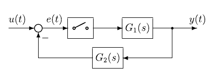

ich habe eine Frage, die leider in dem Buch nicht ganz deutlich
beantwortet wird. Deshalb frage ich euch Gurus...
Es handele sich um den Schlatplan im Anhang. Aus dem dargestellten
kontinuerlichen linearen zeitinvarianten System sollte ich ein
Abtastsystem ableiten.
Das Problem ist das zweite Glied
Warum....weil ich weiß, dass ich beim ersten Glied
 das Halteglied mit berücksichtigen muss. Daher werde ich schreiben:
Muss ich das gleiche auch für das zweite Glied
 berechnen? Oder hat
 in dem hergeleiteten Abtastsystem einfach kein Halteglied? Und wird es
einfach:
 berechnet?
Aus dem Strukturbild kann ich diese Info nicht entnehmen.
Schönen Abend.

wenn dieses Übersichtsschaltbild einer komplexen Aufgabenstellung
entstammt wäre die Kenntnis dieser von Vorteil.
Ansonsten ist das Zeitverhalten dieser Schaltung undefiniert da
zeitverhalten des Schalters undefiniert ist. Ein Halteglied kann ich
hingegen nicht finden.
Auch erscheint es imho unsinnig einen Schalter innerhalb einer
rückkoppenden Schleife zu zu verwenden.
wenn du auf eine sample and hold (
http://de.wikipedia.org/wiki/Sample-and-Hold-Schaltung )hinaus willst
empfehle ich dir wikipedia und dies dort abgebildete Grundschaltung in
ein Übersichtsschaltbild umzuformen. dies machte mehr Sinn.

Einfach alles in den z-Bereich bringen, im Prinzip ist es egal wo das
Halteglied liegt. Denn denn das Signal was auf G1 geleitet wird sowieso
zeitdiskret ist, dann kommt das auch einer Abtastung von G2 gleich. Also
beide Übertragungsfunktionen mit deiner Formel in den z-Bereich bringen,
dann passts ;-)

Tobias,
die ist genau die Frage, deren Antwort seit Sonntag suche.
Wie soll jedes Übertragungsglied in Z transformiert werden?
a)
 und
b)
 und
c)
 und
