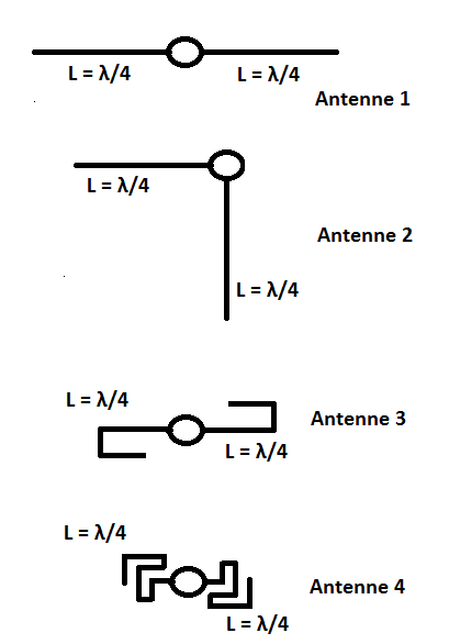

Ich würde gerne eine Schlitzantenne für einen RFID-Chip entwerfen.
Nun denke ich, dass die gesamte Antenne Lambda/2 lang sein sollte, wobei
jeder Arm des Strahlers Lambda/4 entsprechen müsste.
Kann ich also einen Dipol wie in Antennenbild 1 nehmen und ihn wie auf
den nachfolgenden Bildern gesehen einfach falten um Platz zu gewinnen?
Wie kann ich die dabei resultierenden Verluste oder
Frequenzverschiebungen gegenüber dem geraden Dipol abschätzen?
Vorschläge wären also diejenigen auf den Bildern...
Was meint ihr dazu, kann man so etwas verwenden, oder ist das zum
scheitern verurteilt?

Besonders dein letzter Vorschlag erinnert mich an die sogenannten
"Fraktal-Antennen". Mach dich mal in diese Richtung schlau. Da gibt's
einige interessante Ansätze, um Platz zu sparen.
Aber du mußt dir immer bewußt sein, daß man damit zwar eine resonante
Antenne hinbekommt, die man ordentlich an sein System anpassen kann,
aber niemals den Wirkungsgrad eines Dipols erreichen wird. Das ist also
wirklich nur dafür gut, eine definierte Antenne möglichst klein zu
bekommen.

Grob gesagt ja, aber bei solchen Konstruktionen gibt es natürlich
Beeinflussungen durch die nahe beieinander liegenden Faltungen. Also
nützt es relativ wenig, die gestreckte Länge zu bestimmen und dann zu
falten. Das wird sich dann auf jeden Fall anders verhalten.

Im Prinzip geht das. Die tatsächliche Länge der Strahlerhälften (
mechanisch ) weicht bei Schlitzantennen stark von einem "normalen" Dipol
ab.
Genau das was du vor hast, habe ich schon gemacht, und es funktioniert
hervorragend.
Es ist besonders bei gefalteten Strukturen nötig, eine
Simulationssoftware zu Hilfe zu nehmen.
Die ganzen Parameter ( Schlitzbreite, Materialdicke, Faltstruktur,
Grundfläche des Metallkörpers, Impedanz des RFID Chips.... )
sind so vielfältig, dass eine ausprobier Taktik einen in den Wahnsinn
treiben würde.

ok, zwei Annahmen noch:
1) Darf ich vermuten, dass gefaltete Antennen insgesamt eher kürzer
sind, als die berechnete Länge von Lambda/4 eines Dipolstrahlers, was
ich damit begründen würde, das die Faltungen zu höheren Kapazitäten an
den Spitzen der Antenne führen und diese damit virtuell verlängert
würden?
2)
Darf ich weiterhin vermuten, dass mein Antennenvorschlag 2 prinzipiell
am ungünstigsten ist, weil dieser nicht punktsymmetrisch ist und damit
das Ladungsverfahren (Spiegelungsverfahren) nicht mehr in seiner
Reinform anwendbar ist?

Seltsamerweise werden die Dipolhälften länger, wenn man sie faltet.
Eine gestreckte Struktur ist eher in dem Bereich einer normalen
Dipolberechnung.
Die Software die ich kenne ist "Ansoft HFSS".
Ist leider nichts für die Hobbykasse...
