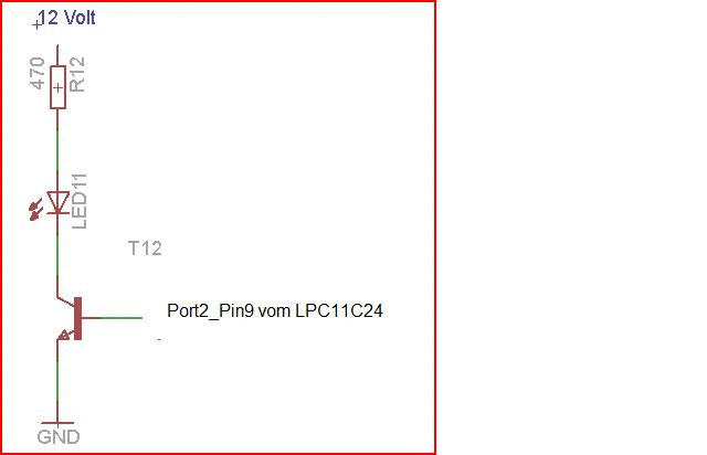

ich habe mir selbst eine Schaltung mit einem NXP LPC11C24 gebaut. Nun
habe ich sie zusammengelötet und an die Spannungsversorung
angeschlossen. Ich habe 10 LEDs auf dem Bord, die ich mittels je eines
Transistors einzeln ansteuern wollte.
 Nun leuchten alle meine LEDs, ohne das ich den Controller programmiert
habe, was für mich unerklärlich ist, da alle GPIO Pins des Controller
vom Reset Wert her Low sein müssten und keine Spannung ausgeben dürften.
Löte ich einen Transistor raus und messe die Spannung zwischen einem
GPIO Pins des Controllers und GND messe ich 3,24 Volt, was fast exakt
der Eingangsspannung des Controllers entspricht. Nun weiß ich nicht
woran es liegen könnte, das alle GPIO pins Spannung ausgeben. Eine
Verbindung zwischen den 3,24 Volt meines Spannungsreglers und den Basen
der LED-Schaltung gibt es nicht.(Mit Multimeter getestet.
Bild meiner LED - Beschaltung findet sich im Anhang.

Hi Matthias,
bei Deiner Schaltung fehlt der Basis-Vorwiderstand. Entweder Du baust
den noch ein oder Du schaltest den Pin nicht als Ausgang, sondern als
Eingang und schaltest die Led mit Pullup an/aus.
Gruß Stefan
Gast #3592311
Wenn Du in Deiner Schaltung den CPU-Pin als Output-High schaltest, dann
fliesst ein hoher Strom in die Basis des Transistors. Das kann zur
Zerstörung des Transistors oder der CPU führen, bewirkt aber auf jeden
Fall eine hohe Stromaufnahme.
Gruß Stefan
