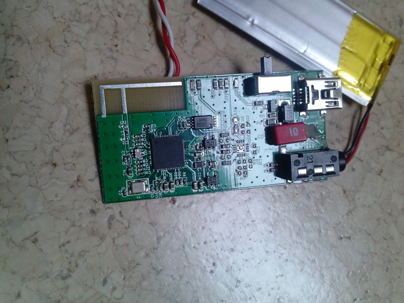

Falls Du diese WLAN Antennen meinst, die meist an Routern dran sind (
schwarz, mit Knickgelenk ) dann wirst Du möglicherweise kaum eine
Verbesserung feststellen.
Die sind nicht unbedingt besser als eine gut angepasste onboard Antenne.
Eine SMA Buchse könnte man da anschliessen, wo "C12" beschriftet ist.
vorher muss die onboard Antenne natürlich lahmgelegt werden.
Dazu musst du "L2" auslöten.
