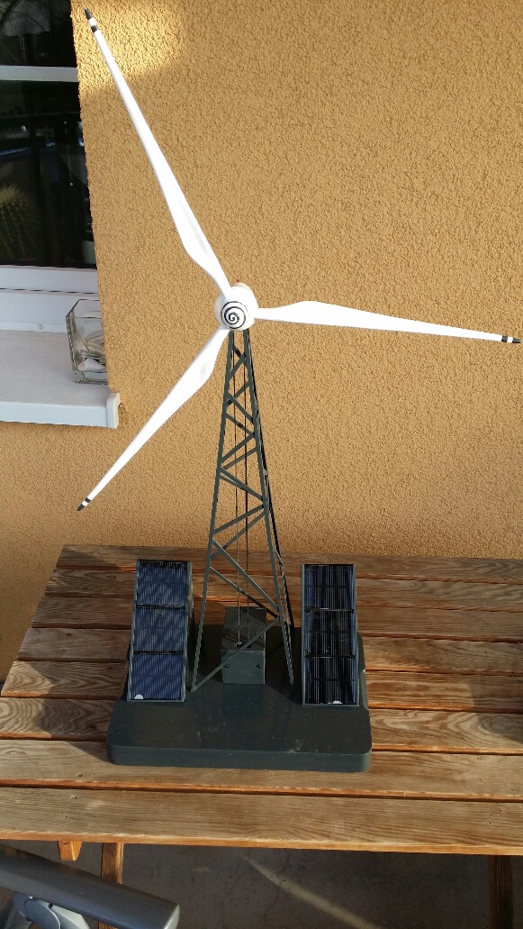

Ich habe mir ein Windrad gebaut.
Auf dem ersten Bild sieht man das Rad und jeweils rechts und links die
Solarzellen.  Jeweils 3 in Reihe und dann die beiden parallel. Eine
Zelle liefert 2 Volt und 330 mAh
Ergibt 6 Volt und 660 mAh unter idealen Bedingungen ( Labor )

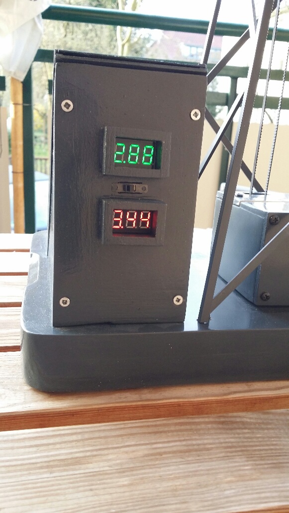

An diese Solarzellen habe ich in der Reihenfolge angeschlossen.
( Alles in Reihe )
1:  12 Volt PC Lüfter unter dem Akku ( Zur Kühlung im Hochsommer da
geschlossenes Gehäuse )
2:  Grüne Volt-Digitalanzeige ( Was kommt an Spannung an von der
Solarzelle )
3:  Sperrdiode N4007 G40
4:  Li-Ion Akku  Trustfire 26650  3,7 Volt  5000 mAh
5:  Rote Volt-Digitalanzeige ( Was hat der Akku für eine Spannung )
6:  Motor zum Antrieb für das Windrad
IDEE:   Tagsüber mit Sonnenenergie das Windrad betreiben und Akku laden
und Nachts das Windrad über Akku weiter antreiben bis zum nächsten Tag
und dann wieder das ganze von vorn: ( Dauerläufer )
Nun ist die Frage?  Wenn ich den Akku an die Solarzellen anschließe dann
bricht die Spannung ein. Bsp. Solarzelle liefert 4,6 Volt und Akku hat
3,8 Volt. Trenne ich den Akku geht die Spannung sofort wieder auf 6 Volt
hoch an der Solarzelle. ( Der Motor dreht auch schneller )
Ist das so OK? Warum ist das so?
Und könnte es sein das der Akku dafür doch in Ordnung ist, da er bei
Ladeschlussspannung einfach nicht weiter läd und die überschüssige
Spannung vom Motor einfach verbraucht wird. ( Motor dreht wieder
schneller )

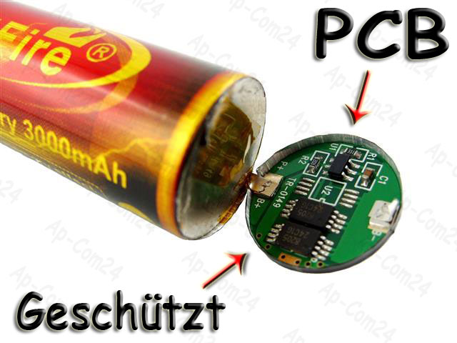

Akku Beschriebung sagt
Original Trustfire ICR 26650 - 5000mAh 3,7V geschützt mit PCB
IC Protection / PCB mit Kurzschluss-, Überladungs- und Tiefentladungs
Schutz
Hochwertige Zellen mit langer Lebensdauer und hoher Zyklenfestigkeit
Speziell für Taschenlampen entwickelt.
Kapazität laut Hersteller   5000mAh
Minimale Kapazität           4500mAh
Nennspannung                   3,7V - 4,2V ± 0,05V
kontinuierliche Entladung   10A
Entladeschlussspannung           2,5V
Innenwiderstand           23mOhms
Schutz   vorhanden (integriert) 10A
Pluspol      erhöht
Chemie              LiNiCoAlO2
Durchmesser      26,30mm ± 0,15
Höhe              68,80mm ± 0,15
Gewicht      92g
Ladeverfahren      CC-CV
Testergebnisse      candlepowerforums
Hersteller      Trustfire

Gast #3590466
Eumel schrieb:
> Das ist keine Ladeelektronik
Kinders, relaxt. Es ist ein Schutz gegen Überladung, Tiefentladung und
Überstrom durch Kurzschluss.
Damit ist der Akku ausreichend geschützt um nicht kaputt zu gehen und
Feuer zu fangen.
Vorausgesetzt, in den billigen chinesischen Laptop-Recyklingakkus ist
drin was draufsteht.
Man kann den Akku mit so einem PCB problemlos laden, in dem man ihn an
eine strombegrenzte Spannungsquelle hängt. Der Strom muss unter dem
Überstrom sein, die Spannung unter der Maximalspannung des protection
Chips, Seikos halten 12V aus, andere manchmal nur 5.5V
Seine Solarzelle ist genau geeignet: nach der Diode hat sie maximal 5.3V
und sie liefert maximal 330mA, also perfekt geeignet zum direkten
Anschluss an die geschützte Zelle.
Stefan schrieb:
> Wenn ich den Akku an die Solarzellen anschließe dann bricht die Spannung
> ein. Bsp. Solarzelle liefert 4,6 Volt und Akku hat 3,8 Volt. Trenne ich
> den Akku geht die Spannung sofort wieder auf 6 Volt hoch an der
Das ist richtig so. Wenn die Schutzschaltung noch zulässt dass der Akku
geladen wird weil er noch nicht voll ist, steckt due Solarzelle allen
Strom den sie liefern kann in den Akku. Sie wird dabei so stark
belastet, dass ihre Spannung auf die Akkuspannung (plus Diodenspannung)
sinkt, arbeitet also als Stromquelle in der Nähe ihres maximum power
points. Nichts geht dabei kaputt. Ist der Akku voll, wird er durch die
Schutzschaltung abgeklemmt, die Solarzelle geht auf Leerlaufspannung,
die zu niedrig ist, um die Schutzelektronik zu beschädigen.
Beim Entladen klemmt die Schutzschaltung den Akku ab, bevir er
tiefentkaden wird. Es schadet nicht, schon früher mit dem Entkadevirgang
zu stoppen, aber wenn man alles aus dem Akku rausholen will, geht man
bis zur Grenze der Schutzschaltung.
