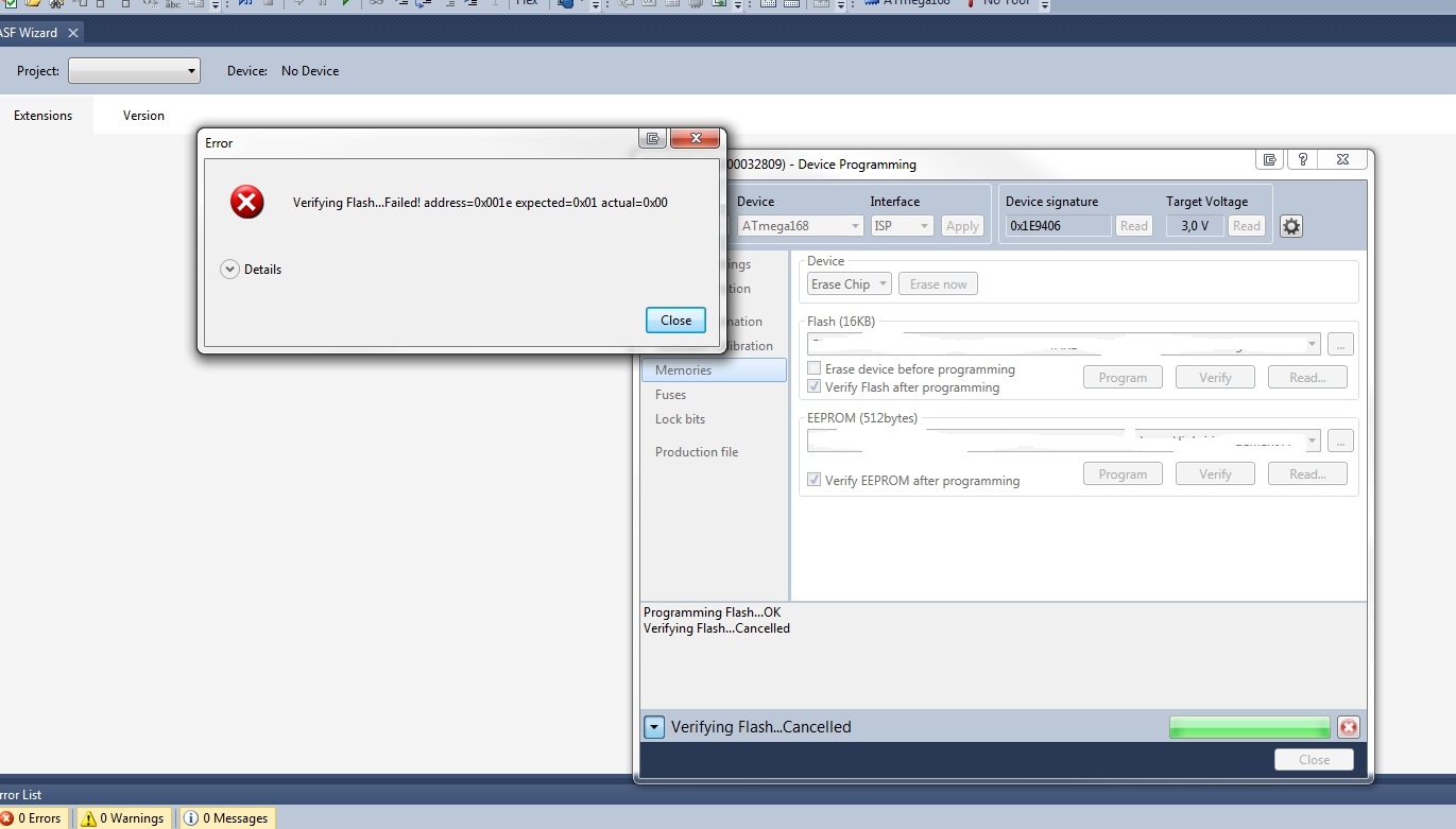

Ich teste das erste mal das AVR Studio6.2 mit einem JTAGICE3 und einem
ATMEGA168.
Bisher hatte ich das Studio4 und das AVRISP MKII, funktioniert perfekt.
Beim neuen Studio und dem JTAGICE3 scheitere ich jedes Mal beim
verifizieren des hex flashvorgangs, siehe Bild.
Beim alten Studio hat man noch das hex, eeprom UND elf ausgewählt, um
dann zu flashen. Jetzt kann ich unter memories nur hex und eeprom
flashen und unter production file das elf. Beide Wege funktionieren
nicht und werfen den selben Fehler.
Kann mir hier jemand weiterhelfen?
Gast #3595097
Moin :-)
auf deinem Screenshot sehe ich, daß du den Haken bei
"Erase device before programming" nicht gesetzt hast.
Wenn das so ist, könnte das die Ursache für den Verify-Fehler sein.
