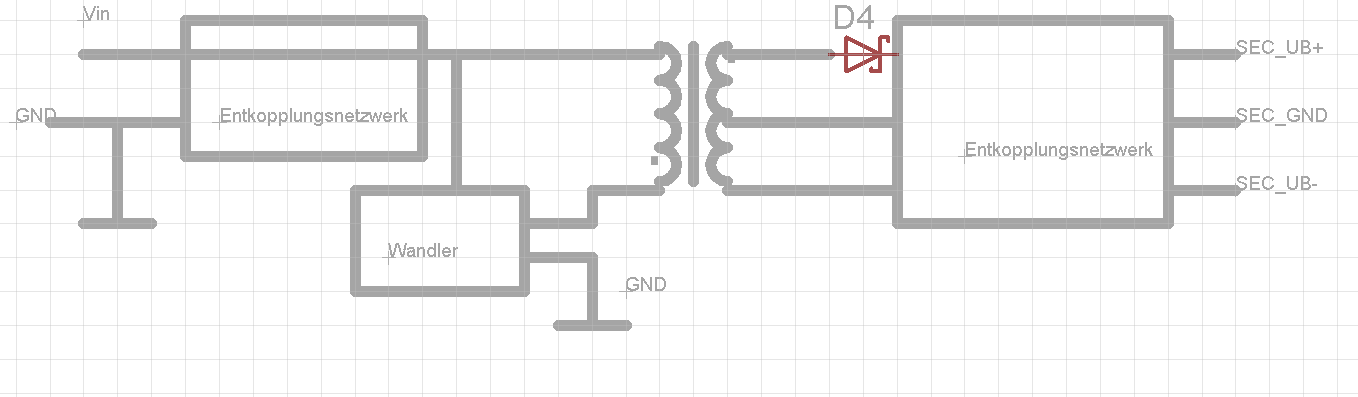

Ich habe momentan noch kein Schematic ich bin noch in der Recherchephase
Vielleicht sollte ich meine Frage anders Formulieren. Ich benötige eine
einfache realisierungsmöglichkeit wie man für OPV´s differentielle
Versorgungsspannungen +-3.3V und +-12V realisiert.
- Die Eingangsspannung sollen von 5V .. 36V sein
- die Ausgangsströme sind klein mit max 300mA
- Dafür aber absolsut saubere Spannungen
Bissher habe ich mit Flyback convertern geliebäugelt.
http://www.farnell.com/datasheets/1675732.pdf
Da sehe ich den Vorteil darin, das ich Differentielle UB+ einen
eigenstromkreis bilden und quasi die störungen die von draußen kommen
sich nicht auf den sekundären bereich auswirken. Aber was ist mit der
Masse? Dazu würde ich doch auch ein Trafo benötigen welcher ne
mittelpunktanzapfung benötigt wah? :)  Schaut mal Bitte dazu mein anhang
an.

Das Entkopplungsnetzwerk im Sekundärkreis:
- (100n Keramik und 10u Tantal) gegen Ub+ und Ub-
- Ist es sinnvoll das auch gegen Masse zutun? wenn ja, dann wie oben nur
ub+ gegen masse und ub- gegen masse
Entkopplung am OPV:
- 1 bis 10ohm widerstand in reihe zum opv-ub+/- eingang, 100n keramik
parallel zu masse (so nah wie möglich am opv)
- oder ferritbead statt widerstand aber welche grenzfrequenz sollte er
haben?
Gast #3592703
>Wenn es sehr gut werden soll dann erzeuge jeweils 1V mehr Spannung und
>mach dann mit Low-Drop Linearreglern die endgültigen Spannungen.
Also mit dem Flyback Converter erzeuge ich mir die Spannungen und dann
möchtest du noch ein LDO mit drannhängen?
Was haltet ihr von der Variante Flyback Converter Mit
mittelpunktanzapfung? MIt einem Schönen Filternetzwerk am Ausgang des
Trafos sollten doch die Probleme behoben sein oder?
Gast #3592863
Operationsverstärker brauchen sehr wohl eine gute Betriebsspannung, wenn
man eine empfindliche Anwendung hat, weil sich Ripple auch auf die
Bausteinparameter wie Gleichtaktunterdrückung auswirkt.
Das allererste, was ich in praktischen Lehrbüchern zum OP immer fand:
Sauberste Betriebsspannung machen.
Linearregler wurden schon genannt, die 317 und 78xx haben bspw. schon
eine Line Rejection von etwa 60dB. D.h., Ripple kommt vom Eingang zum
Ausgang nur noch mit 60dB gedämpft an.
Pi-Filter C-L-C als Siebkette am Netzteil sind auch interessant, damit
filterte man Ripple schon früher vor dem Halbleiterzeitalter von einer
Versorgungsspannung. Aber man brauchte für z.B. 24V und 100mA faustgroße
Drosseln von 10 Henry, damit man in Sprechkreisen der Telefonanlage
wirklich nicht mehr den geringsten Brumm hörte. Mit SMD-Teilen macht man
da auch nicht viel.
Ich selbst hatte in der Industrie noch eine hoch empfindliche
Meßanwendung, wo Schaltregler ein absolutes No-Go waren. Wenigstens
machte man einen Low-Drop-Linearregler dahinter. Teilweise sogar zwei
hintereinander geschaltet.
