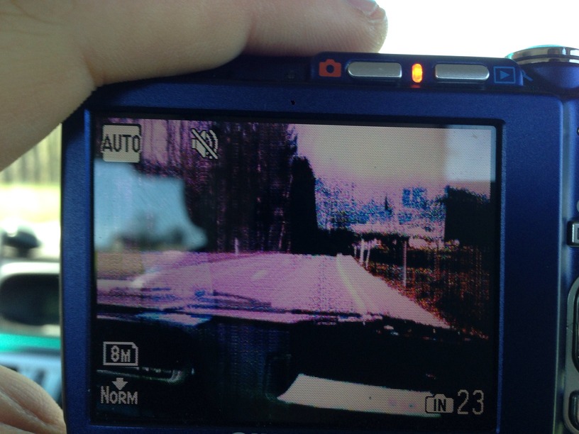

Habe heute eine an sich gute Digicam (olympus ef-340) auf dem
Elektroschrott gefunden.
Äusserlich ist diese einwandfrei. Keine kratzer.
War sogar ladekabel etc dabei :)
Doch leider zeigt diese ein merkwürdiges Verhalten bei den Bildern.
Es sieht fast aus wie extrem starkes Farbrauschen.
Jedoch nur bei gutem lichteinfall.
Bei etwas dunkleren Bedingungen wie das bild der Jeans zeigt, sieht es
besser aus.
Wenn man jedoch den Auslöser betätigt, speichert die Kamera nochmals was
ganz anderes ab.
Das Bild ist völlig "verschmiert"
Nun die Frage an euch...
Hat jemand eine Idee, wo ich nach der Ursache suchen könnte?
Danke schonmal...

das Problem hatte ich auch schon einmal - schuld ist der Bildsensor, da
gab es mal ein paar Reihen, bei denen Sony (?) Probleme beim Bonding
hatte. Bei meiner Kamera hat Canon auch ein paar Jahre nach Garantieende
den Sensor kostenlos getauscht. Schau doch mal, ob die Oly auch von den
kaputten Sensoren betroffen ist.
Da wird sie nach Deiner Fehlerbeschreibung ja auch hingehören.
Reparieren kannst Du mit Hobbybastler-Möglichkeiten da absolut Nix.
Grüße Löti

Da es sich, wie ihr ja schreibt, offensichtlich um einen Sensordefekt
handelt, habe ich nun eine Kamera mit gebrochenem Display aus den USA
für 5€ bestellt :) ebääh sei Dank :)
Hoffe damit geht dann die Cam wieder...
Günstiger kommt man ja sonst nicht zu solch einem Teil!

Ich hatte mal eine Canon die exakt das selbe Problem hatte. Ursache war
ein Serienfehler bei der Produktion der Sensoren. Es gab damals eine
Zeit lang einen kostenlosen Austausch der Sensoren durch Canon, meiner
ging leider nach dieser Zeit kaputt. Pech gehabt.
Ich hab dann für 5 EUR in China einen passenden neuen Sensor geordert.
Das Auseinandernehmen der Kamera ist ne ziemliche Frickelei, trotz
Servicemanual. Der Zusammenbau noch mehr. Auch stimmt jetzt irgendwas
mit der Lage von Sensor und Optik nicht exakt, ein Teil des Bildes ist
weniger scharf als der Rest. Vermutlich ist der Sensor irgendwie leicht
schief drin.
Nach dem 2. Versuch das hinzubekommen war es mir dann zu blöd, die
Kamera war eh schon recht alt und da hab ich mir ne neue geholt.
Also: sei vorsichtig beim Sensortausch und bring geung Zeit mit für die
Aktion.
