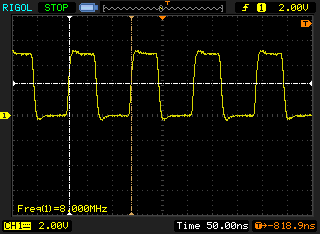

ich habe seit kurzem ein STK500. Zuerst habe ich den ATmega8515L gegen
einen ATmega168P (grüner Sockel) getauscht. Jumper habe ich wie folgt
gesteckt:
VTARGET: gesteckt
AREF: gesteckt
RESET: gesteckt
XTAL1: gesteckt
OSCSEL: auf 2/3 gesteckt
BSEL2: nicht gesteckt
PJUMP: nicht gesteckt
Im CRYSTAL Sockel steckt ein 8MHz Quarz.
Wenn ich jetzt mit Atmel Studio 6.1 programmieren möchte, muss ich doch
die ISP Frequenz auf 1/4 der vom Quarz stellen, also max. 2Mhz. Ich habe
versucht mit 1Mhz zu programmieren, aber dort bekomme ich einen Fehler
und die Device Signature wird Rot hinterlegt. Erst wenn ich noch weiter
runter gehe (auf 64kHz) funktioniert es. Die Clock Fuses habe ich auf
EXTOSC_8MHZ gesetzt, da nur an den XTAL1 Pin des AVR der Takt kommt. Im
Anhang habe ich ein Bild vom Takt an XTAL1 des ATmega168P.
Ich hoffe ihr könnt mir helfen.
