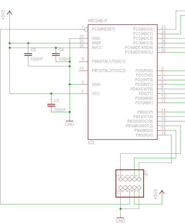

Hallo liebe Leute,
ich möchte einen ATMega8 mit dem mkII flashen, der jedoch nur einen
JTAG-Stecker hat. Ich möchte daher auf meiner Platine die Leitungen so
verbinden, dass ich damit ohne einen Adapter direkt mit ISP
programmieren kann. Die Pin-Beschaltung dafür habe ich aus folgender
pdf-Datei: www.atmel.com/Images/doc2562.pdf‎ (Seite 2).
 mkII    -  ATMega8
1 TCK       SCK PB5
2 GND       GND
3 TDO       MISO PB4
4 VTref     VCC
6 nSRST     RESET PC6
9 TDI       MOSI PB3
Kann ich das wie in meiner angehängten Datei machen?
