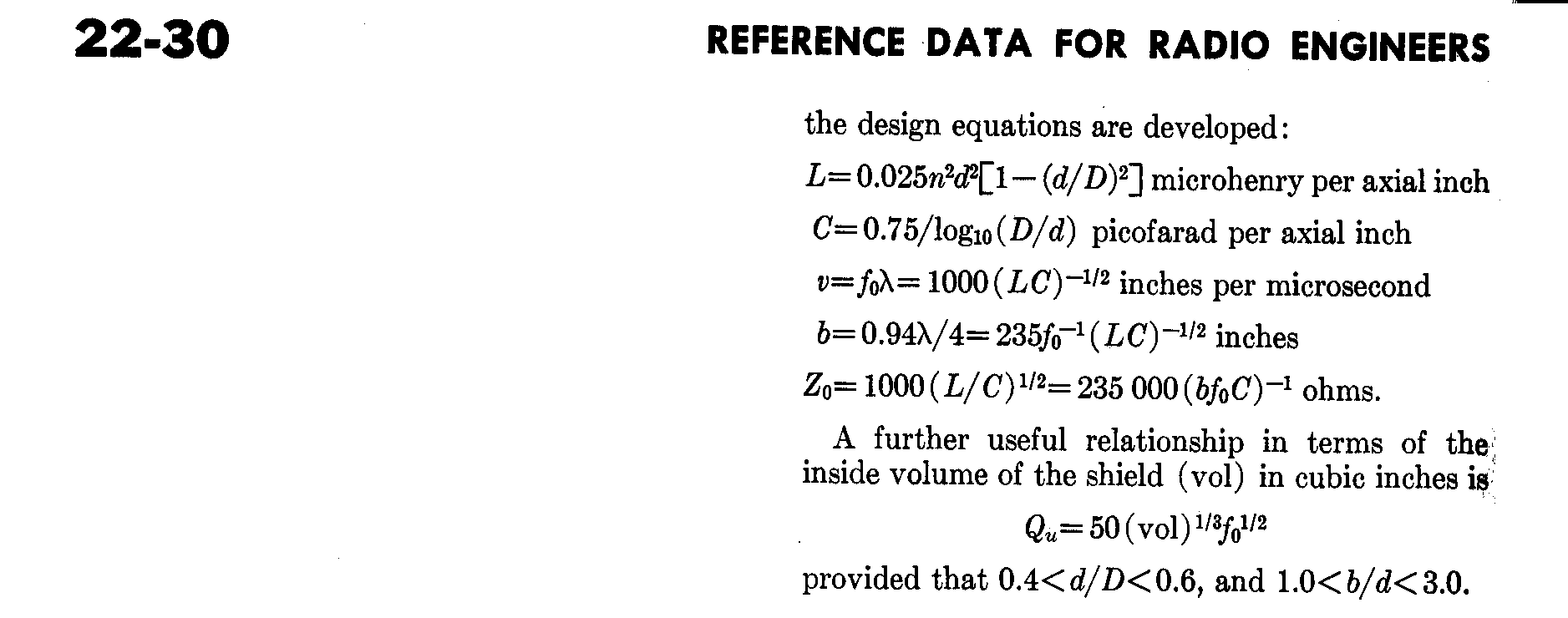

Solche Nomogramme waren früher üblich, hier noch zwei Seiten zu
Helixfiltern aus den "ITT Reference data for radio engineers" 5th
edition 1974 (seit 1943!) ISBN 0672206781 , darin auch eine
Herkunftsangabe des Nomogramms.
Nachtrag, da fehlten noch ein paar inch/foot/yard von der folgenden
Seite, hier als Bild.

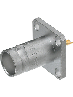

Hallo zusammen
vielen Dank für eure Tips und hochgeladene PDF Dateien.
Ich schaue mir das nochmals ganz genau an. Habe mir mal noch ein paar
passende Bleche zuschneiden lassen.
Zur Ankopplung wurde ich dann aussen am Blechgehäuse so einen Stecker
wie im Bild montieren, hinten einen Draht (einfach irgend einen Draht,
oder bestimmter Durchmesser? sollte ja 50 Ohm sein denke ich) anlöten
und dann zu dem Helix Teil führen und dort anlöten. Den 50 Ohm Punkt
finde ich durch probieren (anlöten, messen, merken dass es nicht passt
und dann nochmals ;D )
Dauert noch eine Weile, bis ich meine Bleche bekomme. [Hatte leider
nichts passendes da...]
Sobald ich das habe lege ich los. Bin gespannt ob es funktionieren wird!
Kann mir einer noch meine Vermutung von oben bestätigen oder widerlegen?
Also dass ich, um z.B. ein Bandpass zu bauen, lediglich mehrere solche
Resonatoren nehme, die in der Frequenz leicht zueinander versetzt sind,
und diese dann parallel schalte. Geht das? Im Zverev wird da nicht so
detailiert drauf eingegangen.
