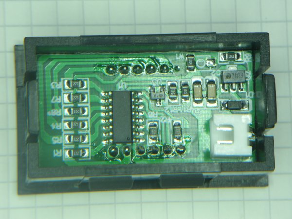

ich habe mir mal einige der Superscnäppchen auf DX gegönnt.
u.A. auch ein dreistelliges Voltmetermodul.Rein interessehalber habe ich

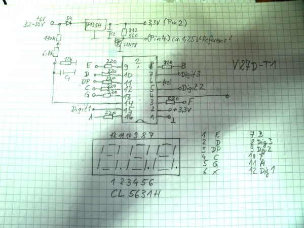

eins seziert und bin auf ein für mich komisches Schaltungsdetail
gestoßen und möchte wissen was es ist.
Auf den von mir zurückverfolgten Schaltplan ist ein pnp Smd Transistor
der zu Pin 4 des ICs geht.Es fallen ca.1,25V ab.Ich kannte diese
Transitorbeschaltung nur um bessere Flanken zu erzielen mit einen
Widerstand zwischen E und B,aber eben nicht E/B verbunden.
Wäre für eine Erklärung dankbar.
