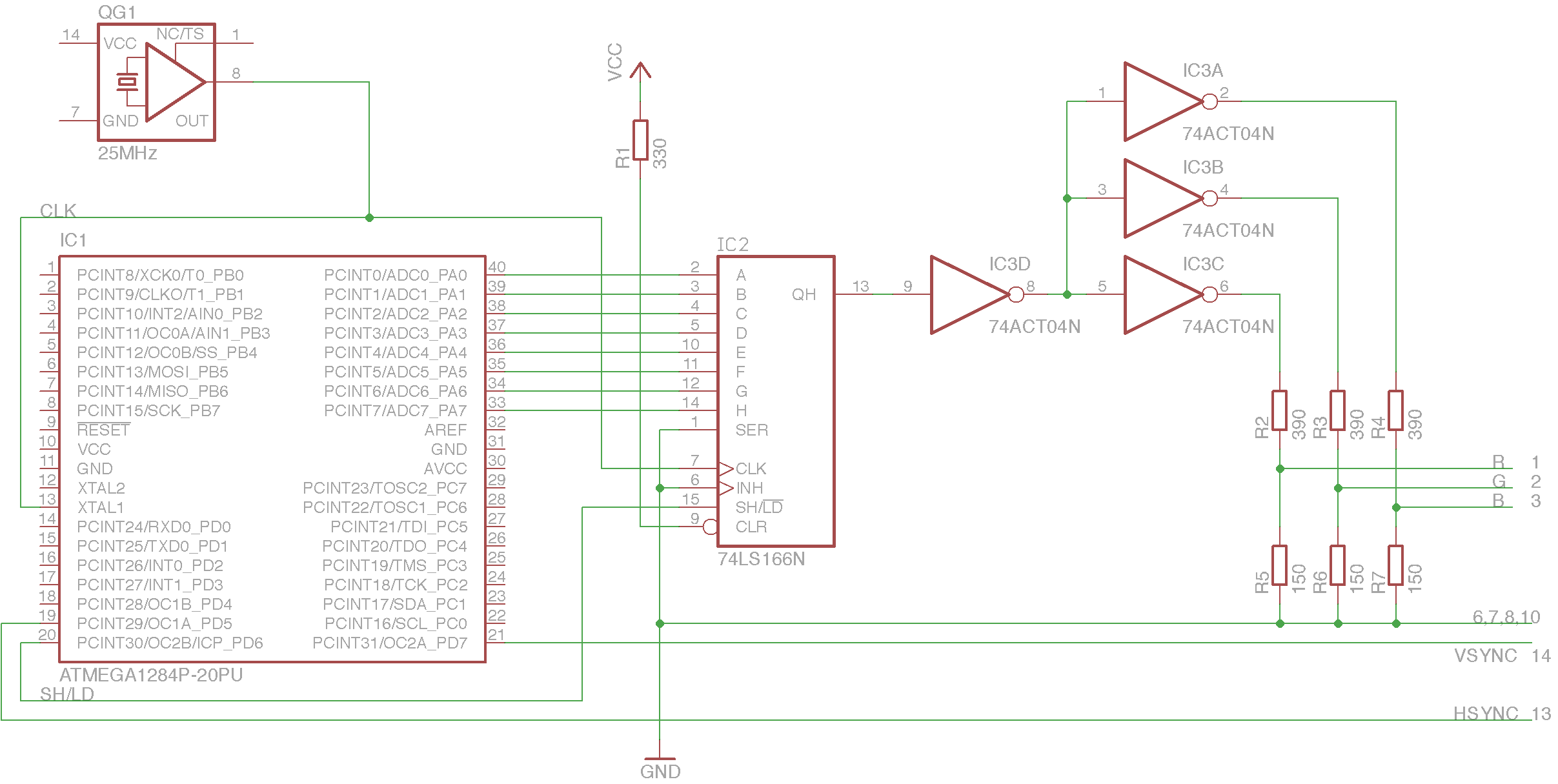

Hallo Zusammen,
da ich auch schon mal einen VGA controller mit einem ATMega162 gebastelt
habe, der aber relativ viel Zusatzlogik brauchte (warum das ist eine
andere Geschichte), wollte ich mal einen einfacheren VGA Controller
bauen. Und da bin ich natürlich auf diesen Thread
Beitrag "AVR VGA Terminal"
gestossen. Ich habe daran folgende Änderungen vorgenommen: Statt dem
74LS165 verwende ich ein 74LS166 und das Load/Shift Signal erzeuge ich
mit dem Timer2. Vsync generiere ich in Software (der Hsync Interrupt
läuft durch). Als Controller verwende ich einen ATMega1284P. Der ist mit
25MHz eigentlich nur moderat übertaktet. Ursprünglich wollte ich mir
auch den Quartzoszi sparen und mit der Fuse CKOUT den Clock an PB0
ausgeben. Aber das Signal am PB0 Pin ist so schlecht, das erkennt der
74LS166 nicht mehr als Clock. Die Frage ist, liegt das am Übertakten
(wobei mit 25MHz läuft eigentlich alles, egal ob mit Quarz oder
Quarz-Oszi) oder gibt es da grundsätzlich noch etwas auf was man dabei
achten muss? Oder weiss jemand wie man aus dem Signal einen sauberen
Takt für das Schieberegister erzeugt?
Gruss
Peter
OP #3603040
Falls es jemand interessiert, habe das Problem gefunden. Man muss sich
halt nur die Zeit nehmen das Manual zu lesen und nicht zu überfliegen
(RTFM).
Erstens ist es beim ATMega1284P nicht PB0 sondern PB1 aus dem der CPU
Clock herausgeführt wird. Zweitens kann man auch XTAL2 nehmen wenn man
die Option Full-Swing XCO aktiviert. Beides funktioniert einwandfrei bei
25MHz.
