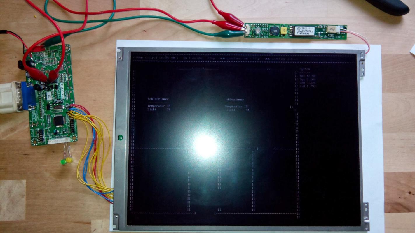

Hallo alle zusammen,
ich habe eine spezifische Frage, doch wusste als halb-Laie nicht genau
welcher Kategorie sie unterzubringen ist, deshalb hier!
Ich habe dieses Board (
https://www.olimex.com/Products/OLinuXino/A13/A13-OLinuXino-WIFI/open-source-hardware
) und möchte es mit einem Screen  verbinden. Anschluss am Screen: (
http://www.datasheetarchive.com/dl/Datasheet-023/DSA00411163.pdf )
Eine Möglichkeit wäre wohl mit diesem VGA 2 LVDS Board (
http://www.ebay.de/itm/M-NT68676-2A-HDMI-DVI-VGA-Audio-LCD-LED-Screen-Controller-Board-Monitor-Kit-/161076661419?pt=Bauteile&hash=item2580eaccab
), jedoch bin ich mir nicht 100% sicher, ob die Komponenten kompatibel
miteinander sind, also ob das beiliegende Kabel des Adapterboards 2x15
auf 20 Pin verbindet.
Hat das jemand schon mal gemacht oder weiss ob das geht?
Danke,
Sandro
Hi bei Pollin gibt es ein Adapter für 9,95€ der ist recht gut, das
einzige wo du drauf achten musst ist das die Auflösung passt die Dinger
könne eigentlich alle Standards.
Allerdings sind sie nicht voll bestückt Ansteuerung für den Inverter
fehlt, laut Pollin ist es aber mit.
http://www.pollin.de/shop/dt/OTc3OTgxOTk-/Bausaetze_Module/Module/LVDS_Interface_PI_MT6820_VGA_zu_LVDS.html
oder
http://www.pollin.de/shop/dt/ODc3OTgxOTk-/Bausaetze_Module/Module/LVDS_Interface_PI_MDV6822_VGA_DVI_zu_LVDS.html
Im Anhang mal nen Bild allerdings würde ich verdrillte Adern nehmen oder
min Flachbandkabel mit GND zwischen den Signalpahren aber es geht auch
so.
