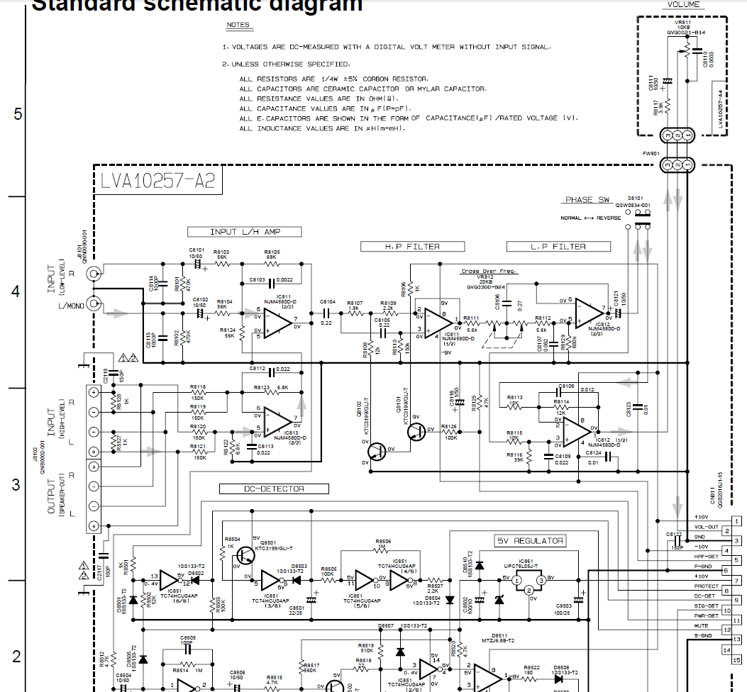

Hallo
Mein Subwoofer bringt nur noch ein leisen ton raus.
Der  Verstärker ist ok schon probiert muss also am Eingang liegen
Schaltplan vom Eingang ist dabei .
Wer verstärkt das Signal die IC oder die Transistoren ?
MFG.Guido

Gast #3604865
Falsches Forum, aber wollen wir mal trotzdem
IC811 (2/2) bildet die Summe aus dem L/R Signal für den Input Low-Level
IC813 (2/2) bildet die Summe aus L/R im Galle High-Level. Das Signal
wird dann dem oberen Verstärker zugeführt.
Am IC811 (2/2) Pin 7 könnte man mal anfangen, wenn Du kein Messequipment
hast tut es auch ein Audioeingang eines anderen Gerätes.
Danach kommt ein Highpass-Filter, danach ein Low-Pass Filter. IC812
(1\2) darunter macht dann optional ein Phase-Shift um 180 Grad,
auswählbar mit dem Schalter. Im zweiten Schritt könnte man mal am
Mittelabgriff des Umschalters messen bzw. hören.
Das bitte erstmal machen und Ergebnis posten.
OP #3606862
Hi
Den Fehler gefunden. Der Poti für die Frequenz hat laut Schaltplan drei
Anschlussfahnen, verbaut ist einer mit sechs drei davon sind auf Masse
gelegt.
Die hatten einen Wackelkontakt.
