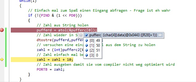

Hallo Leute,
ich wollte ein bischen mit C Code rum spielen und schauen wann was
passiert. Wenn ich mit der Maus über eine Char Vareable blendet sich ein
kleines Fenster auf wo ich alles über diese Verable sehen kann. Wie auf
dem Bild zu sehen. Wenn ich jetzt das selbe mir der uint8_t Vareable
zahl machen will klappt das nicht warum?
Wie auf dem Bild müsste jetzt bei zahl 1 stehen. Da kommt aber nichts.
Gehe ich einen Schritt weiter Wird die Rechnung Zahl + 10 gemacht was 11
ergibt. und aufeinmal kann ich 11 sehen. Die double Vareable wird
pufferd wird nie angezeigt.
Muss ich noch irgenwas einstellen damit mir mehr angezeigt wird?

Es können nur die Werte dargestellt werden, denen eindeutig ein
Speicherort zugeordnet werden kann. Wird eine Variable, z.B., nur in
einem Register gehalten und dieses Register wird später|vorher auch noch
für was anderes verwendet, dann wird's schwierig...
Wenn's unbedingt sein muss: Variable zum Test 'volatile' deklarieren.
