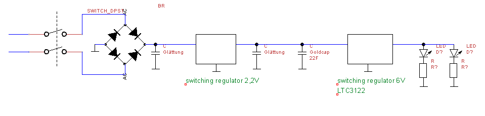

Moin moin,
ich habe alte Fahrradleuchten auf LED umgebaut und betreibe sie an einem
Nabendynamo. Bislang verbrate ich wie üblich die überschüssige Energie
in einer Zenerdiode. Ich hab mir überlegt, das muß besser gehen. Wenn
die Spannung am Dynamo höher steigen darf läuft er nur noch im
Teillastbereich und damit theoretisch leichter (stimmt zwar leider nicht
für alle Nabendynamos und geht auch nur wenn keine Zenerdiode direkt in
den Dynamo eingebaut ist, aber das ist ein anderes Thema).
Also, der Plan: Konstantspannungsquelle (als Schaltregler ausgeführt)
für 6V um fertige Leuchtmittel verwenden zu können (z.B. nicelite),
betrieben aus einem Kondensator. Der Kondensator wird wiederum geladen
durch eine Konstantspannungsquelle/Schaltregler passend zu seiner
Maximalspannung. Als Kondensator lacht mich der 2,3V 22F Goldcap an. Um
den sinnvoll zu entladen erscheint mir der LTC3122 ganz brauchbar.
Schaltet zwar erst bei 1,8V ein, läuft dann aber auch bis zu einer
Spannung von 0,5V. Für die Spannungsquelle für den Kondensator hingegen
gibt es große Auswahl, da werde ich einen nehmen der die
gleichgerichtete Ausgangsspannung des Dynamos bei geringer Last
verkraftet.
Als Überblick erstmal anhängende Schaltung.
Was mir noch etwas Kopfzerbrechen bereitet ist das Laden des Goldcaps.
Direkt geladen wie gezeigt sorgt er dafür daß die LEDs nicht leuchten,
bevor er 1,8V erreicht hat, das dauert eine ganze Weile. Strombegrenzung
per Vorwiderstand wäre möglich, hat aber zwei Nachteile. Zum einen
brauche ich für ausreichenden Entladestrom eine Bypassdiode, selbst als
Schottky-Diode kostet mich das 0,4V => verkürzte Standlichtdauer. Wäre
aber wohl noch zu verkraften. Zweiter Nachteil ist, daß der Kondensator
weniger Strom abnimmt als möglich wäre sobald er teilgeladen ist. Da
könnte ich mir noch einen Ladetransistor vorstellen, gesteuert über eine
2V Zenerdiode (hier wäre die "sanfte" Kennlinie mal nützlich). Sollte
auch keine maximale Kondensatorspannung kosten, da der Ladestrom ja
irgendwann gegen null geht.
Was sagt ihr? Grundsätzlich plausibel oder totaler Humbug? Habt ihr noch
bessere Ideen zur Goldcap-Ansteuerung?
Viele Grüße
Jan
