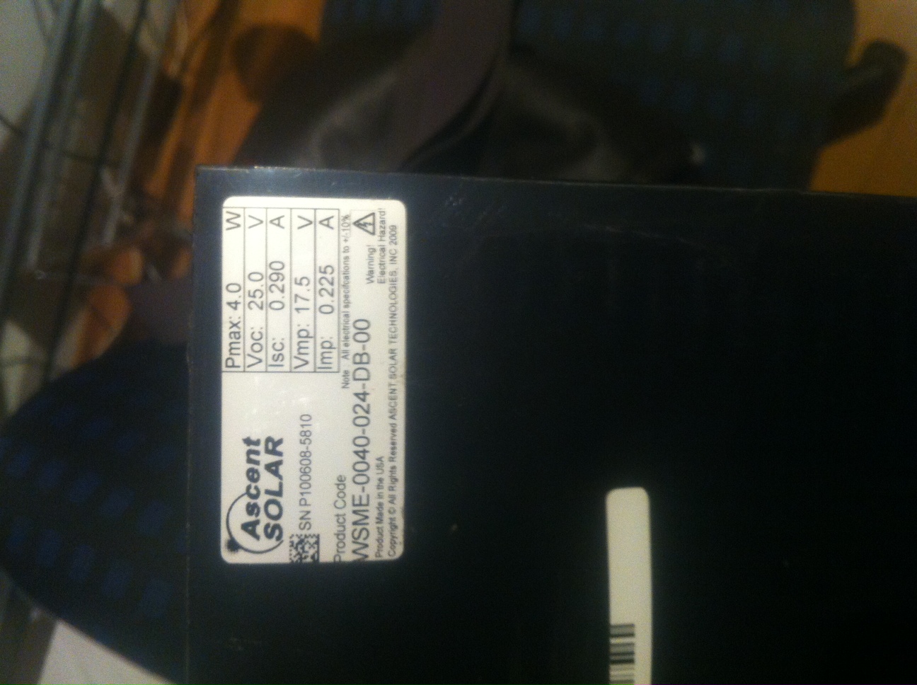

Hallo, ich möchte in meiner Tasche eine Solarzelle einnähen, welche ich
besitze. Typ CISC, 5V, 4V.
Ich möchte eine Elektronik dazu haben, welche mir es ermöglicht mein
Handy aufzuladen. Also einen USB Ausgang, an welchem ich etwas laden
kann.
Gibt es solche Elektronikbausätze bereits oder müsste ich da selber
etwas bauen? Jemand einen Tipp, Kaufempfehlung usw?
Vielen Dank!
OP (Firma: hunziker) #3608189
Hallo. Im Anhang die techn. Daten der Solarzelle. Ich möchte am liebsten
das ganze mit dieser machen. Ich bräucht nur noch eine Elektronik dazu,
welche es mir ermöglicht via USB ein Handy zu laden. Klar kann man das
schon kaufen. Der Reiz liegt aber viel mehr beim selber machen. Aber
vieleicht gibt es bereits einen Bausatz oder so was ähnliches? Batterie
will ich keine, denn es soll möglichst leicht sein. Vielen Dank für die
Hilfe.
Moderator (Firma: Titel) Persönliche Seite #3608203
Du kannst nicht direkt aus einer Solarzelle dein Handy laden. Denn wenn
da nur kurz mal Schatten auf die Zelle fällt, dann müsste dein Handy mit
dieser ständig wechselnden Quelle (mal kommt Strom, mal keiner)
zurechtkommen. Dafür sind Ladeelektroniken von Handy nicht ausgelegt.
Dashalb muss ein Puffer dazu...
OP (Firma: hunziker) #3608236
eben ja,vielleicht reicht eine kleine Batterie oder so? Würde es gehen,
wenn ich dieses Reiseset bei Polling umbauen würde und die Solarzelle
durch meine ersetzen würde. oder würde das Probleme bzgl. Spannung und
Strom geben?
