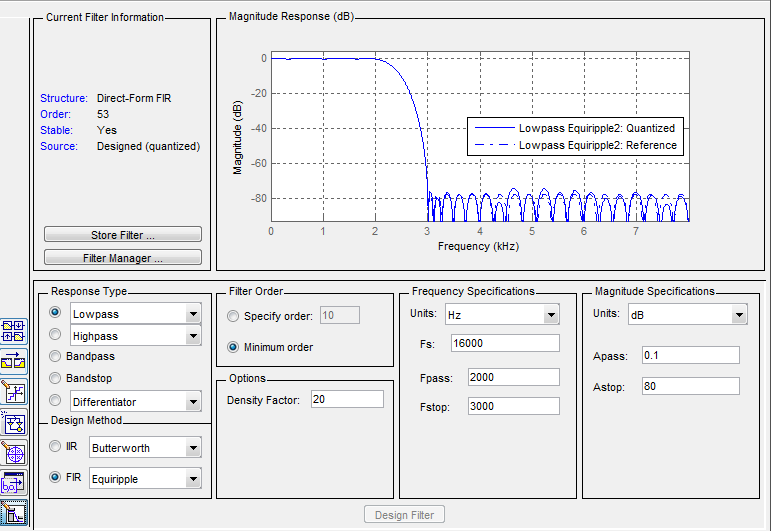

Hi
ich erstelle mir gerade einen FIR Filter für mein FPGA Projekt.
Dazu designe ich diesen mit MATLAB und dem Filter Design & Analysis
Tool. Der Frequenzgang mit den groben Einstellungen ist im ersten Bild
auch mal gezeigt. Zum Export erzeuge ich eine .coe Datei für den Xilinx
FIR Compiler 5.0. Dazu habe ich fixed point, signed und 16 bit
ausgewählt. Die Koeffizienten sehen dann alle in etwa so aus:
-0.0027618408203125
 0.0009613037109375

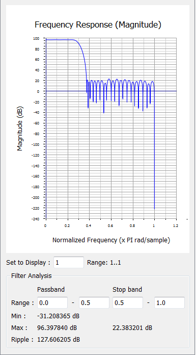

Wenn ich im FIR Compiler von Xilinx nun die .coe Datei lade, sieht mein
Frequenzgang plötzlich wie im zweiten Bild aus. Das ganz ist um 96dB
angehoben. Laut diesem Frequenzgang hätte ich da ja eine enorme
Verstärkung im Durchlassbereich und selbst teilweise im Sperrbereich.
Ich habe das Ding auch mal generiert und simuliert. Da ich nur
Zufallswerte aus einem CIC Filter (bei dem ist der Frequenzgang im
IPCore generator richtig gewesen) füttere, erwarte ich keine speziellen
Ergebnisse, aber da die Ergebnisse immer entweder am Maximum oder
Minimum liegen, gehe ich jetzt mal davon aus, dass ich wirklich 96dB
Verstärkung im Durchlassbereich habe.
Meine Einstellung für die Koeffizienten in Xilinx sind Width 16,
smmetrisch und signed. Integer value ist fest eingestellt und kann nicht
geändert werden.
Hat jemand ne Ahnung wo das Problem liegt und obd as überhaupt ein
problem ist? generiert MATLAB die Koeffizienten irgendwie skaliert?
Interpretiert der FIR Compiler die Koeffizienten falsch? Oder ist das
nur ne Darstellungssache und hat praktisch nix zu sagen?
#3609133
Da sist normal, du musst dann halt dein Ergebnis um 16 Bits verschieben
oder entsprechend runden. Denn 2^16 sind ja 65536 und das sind in dB
etwa 96. Die unteren 16 Bit des Ausgangs sind also dann für deine
Anwendung dann nicht besonders relevant. Auf irgendwas muss der das ja
skalieren, denn sonst leidet ja die Genauigkeit der Koeffizienten ganz
ungemein. Und wenn du 16 Bit Eingang hast und 16 Bit Koeffizienten dann
ist das Ergebnis halt riesengroß, dazu kommt ja dann noch die Anzahl der
Taps. Du musst also den Ausgang unten Abschneiden und oben noch
begrenzen, denn das kann auch mal schnell über 1 rausgehen und dann
kriegst du seltsame Artefakte rein.

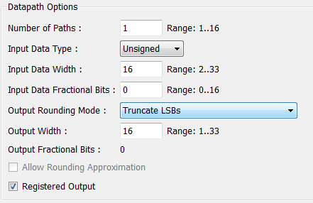

Das hört sich ja schonmal sinnvoll an.
Im Anhang ist mal das Bild für meinen Ausgang.
Ich gebe 16 bit rein und da ich auch 16 bit am Ausgang haben will,
schneide ich ja die LSBs ab. So hätte ich das auch bei dir verstanden.
Oder muss ichd as hier anders einstellen. So ganz verstanden habe iche s
scheinbar nocht nicht...
#3609174
Naja, wenn du das so machst, kannst du aber einen Überlauf nicht
erkennen, denn der Ausgang hat dann nur 16 Bit. Es kann aber je nach
Filter und Anregung schnell mal einen (wenn auch minimalen) Überlauf
geben. Deswegen lass ich mir alle Bits ausgeben und mach das dann
selber.

Gast #3609419
Aber ich kann mir mit dem FIR Compiler maximal 33 Bit ausgeben lassen.
Das ist dann full precision.
Ich simuliere mit ISim und Truncate LSB ist das gleiche wie wenn ich die
oberen 16 Bit nehme. Also vom MSB abwärts. Macht ja auch sinn. Das
sollte ja dann mein Ergebnis sein.
Aber ich kann mir immernoch nicht erklären, woran ich hier einen
Überlauf erkenne? Mein Filter gibt mir am Ausgang ein Signal mit 33Bit
aus. Was kann ich aus diesem Signal ablesen und wie geht das? Gehen die
nutzbaren Daten schon beim MSB los? Wo erkenne ich einen Überlauf?

Gast #3610847
Also ich habe jetzt heute mal die Koeffizienten per Hand eingegeben.
Also nicht die 16bit hex Werte, sondern die 0,000xxx usw Koeffizienten
als Vekotr.
Dabei wird die Übertragungsfunktion korrekt angezeigt, also Passband ist
auch bei einer Verstärkung von 0dB. Das Ergebnis des Filters bleibt das
gleiche. Das ist also nur eine unterschiedliche Interpretation der
Koeffizienten, keine effektive Verstärkung.
Die erhöhte Genauigkeit hat übrigens doch wie du gesagt hast Einfluss
auf die angezeigte Verstärkung der Übertragungsfunktion.
Matlab zeigt mir die quantisierte Variante zusätzlich zur Referenz
Variante an und auch hier ist der Pegel maximal 0dB, bzw. ein Ripple von
0.1 dB.
