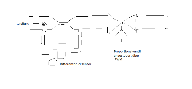

Ich hab momentan ein kleines Problem. Ich muss einen definierten
Luftfluss erzeugen. Dies wird volgendermaßen erzeugt:
Der aktuelle Fluss wird über einen Differenzdrucksensor ermittelt.
Daraufhin soll ein Proportionalventil angesteuert werden welches den
Fluss regelt. Ich muss dieses System jetzt regeln. Meine Frage ist nur
wie...!?
Ich hab mit LabVIEW mal ne Regelung gebaut. Diese funktioniert auch
schon recht gut. Allerdings noch nicht gut genug...
Ich bin noch nicht so fit in Regelungstechnik... Daher erst mal wie ich
das gemacht hab. Ich hab mir den Labview-internen PID-Regler genommen
und hab die Methode nach Ziegler/Nichols angewendet. D.h. ich hab so
lange Kp erhöht, bis das System angefangen hat zu schwingen. Danach hab
ich den Rest errechnet...
So weit, so gut!
Aber kann ich das irgend wie noch optimieren!? Ich meine, sind die
Einstellregeln nach Chien/Hrones/Reswick genauer!?
Ich habe mal ein kleines (armseliges) Schaubild gemalt :-) (siehe
Anhang) Vileicht könnt Ihr mir ja einen kleinen Tip geben...
Kann man die Regelung irgendwie noch ein bischen schneller hin
bekommen!?
Danke schonmal für die Mühe,
trans_all
Hast du schonmal geschaut wie die Parameter deines Ventils und deines
Drucksensors sind? Also Reaktion des Ventils auf Spannungsänderung? Max.
Volumenstrom. Reaktion deines Drucksensors auf Druckänderung?
Vielleicht helfen dir ein paar Denkanstösse.
- Dein Aufbau wirkt evtl. zu sehr Volumenstrom begrenzend.
- Oftmals brauchst du ein mindest Volumen für die Regelung mit einem
Proportionalventil bei vorgegebener Verstärkung. An diesen Parametern
lässt sich spielen.
- Dem entgegen ist bei einem Drucksensor das Volumen an dem er mißt so
klein wie möglich zu halten.
- Je nach Art des Ventils sind am Schieber mit slip stick Effekten zu
rechnen. Diesen könntest du entgegen wirken, was jedoch der Standzeit
abträglich ist.
Die Ziegler/Nichols Einstellregeln geben in der Regel ein realtiv
starkes Überschwingen. Die nach Chien/Hrones/Reswick ein eher stabileres
aber oft auch langsameres Ergebnis.
Wenn es bei der Geschwindigkeit um die Reaktion auf Änderungen des
Setpoints geht, hilft eine Art Feed Forward. In der einfachen Version
als "Setpoint" wichtung.
Der differenzdruck haengt natuerlich auch vom absoluten druck ab. Und
dann gibt's noch dynamische effekte wenn das ventil schnell schliesst
oder oeffnet.
