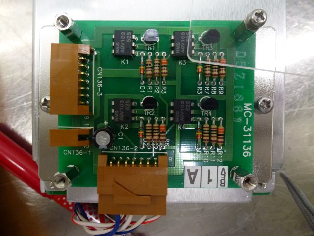

Guten Abend ins Forum,
hatte heute ein Problem mit einem defekten Plasma-Monitor. Es war das
Netzteil defekt (+- 95 Volt sowie 140 Volt). Das Bild wurde erst scharf
nachdem Poti's (vmtl Spannungen) justiert worden waren.
Auf dem Netzteil ist ein Board mit mehreren Photo MOS Relais montiert.
Kann mir jemand sagen welche Aufage das Board hat?
Bin für jede sinnvolle Antwort dankbar.

Es könnte sein, dass der Fernsehhersteller (vermutlich ein Namhafter,
denn diese OptoMOS von Panasonic sind recht teuer), spät im
Entwicklungs-Prozess gemerkt hat, dass die Spannungen (95 V, 140 V)
oberhalb der Schutzkleinspannung liegen und demnach gefährlich bei
eventuellen Reparaturen sein können. Diese Platine könnte eine "aktive
Entladung" für die entsprechenden Kapazitäten der Netzteile darstellen
(so dass kurz nach dem Ausschalten die Kapazitäten entladen sind).
Ist aber nur geraten.

Vielen Dank für deine Antwort. Wahrscheinlich hast du recht, die
Spannungen sind nur durch das Board geschleift und es wird mit 5 Volt
versorgt.
Wenn man den Berührungsschutz vernachlässigen würde, müsste man das
Board auch weglassen können oder?
Hast du eine Ahnung von Plasmadisplays bzw könntest du bei der
Fehleranalyse behilflich sein?
Umbau auf einen anderen Controller ziemlich teuer bzw könnte man auch
Elektroschrott vermeiden.
