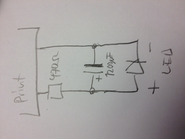

OSRAM Nightlux LED-PIR-Licht otimiert:
Das blitzartige einschalten und die helligkeit störten mich, darum habe
ich mit einem 470 Ohm Wiederstand und einem 1200uF Kondensator folgendes
gemacht:

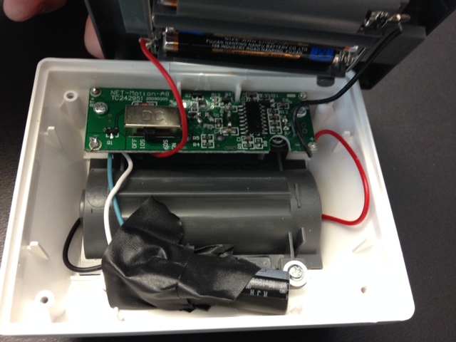

-> Soft-Dimmen ein/aus und weniger helligkeit
Hat knapp noch im Gehäuse platz :-)
