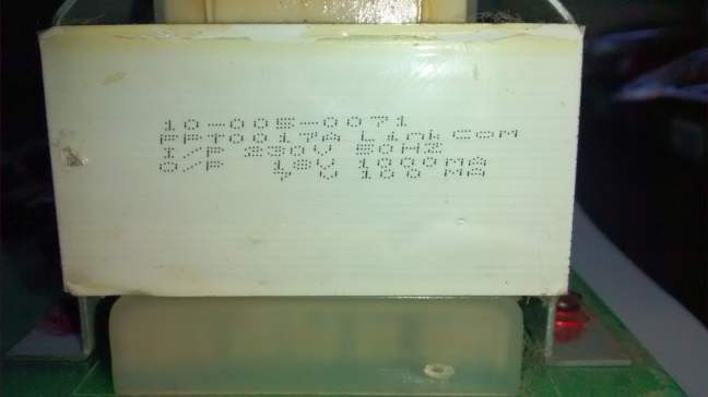

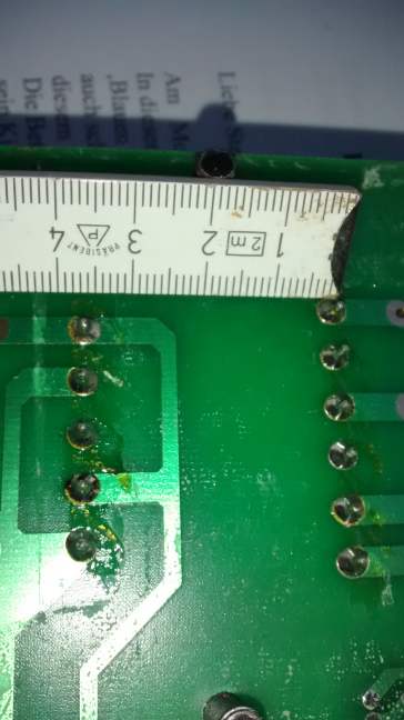

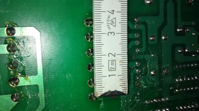

bei einem Dimmerpack bin ich auf Fehlersuche gegangen und bin am Trafo
hängengeblieben. Ich habe im Primärkreis "a bisserl viel" Widerstand,
sozusagen liegende 8 ;-)
Ich habe mich jetzt schon bei Reichelt durchgeklickt, komm aber auf
keinen grünen Zweig.
Die Suchmasken bei den online shops haben zur Auswahl immer nur eine
Sekundärspannung oder zweimal die gleiche Spannung.
Habt ihr mir einen Tipp (Versandhaus, Onlinesuche...), wie ich an ein
Ersatzteil rankomme?
Bernhard

Wenn Reichelt od. C*nrad keinen passenden Trafo hat, dann suche 2 wo
Spannung und Strom ausreichen. Es wird aber eine URSACHE geben WARUM
Rauch entstandén ist. Diese Teile solltest Du noch rechtzeitig finden
bevor Du eine Trafo-Bestellung machst.
