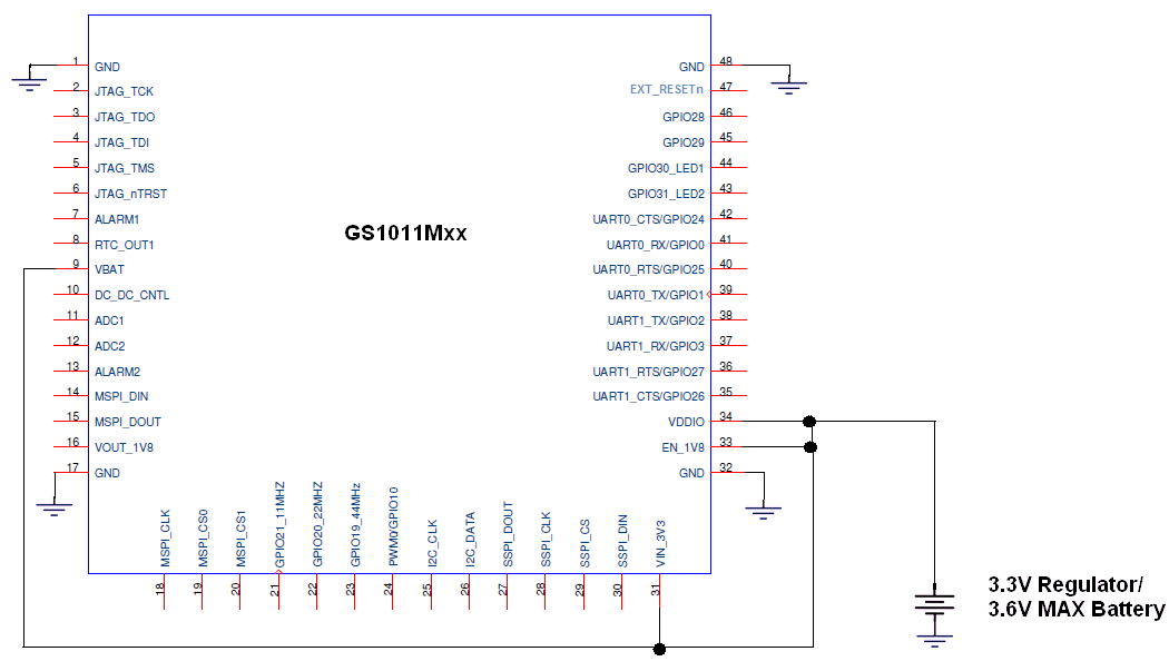

Hallo zusammmen,
hat jemand schonmal mit dem W-LAN Modul GS1011 von Gainspan gearbeitet?
Ich versuche über die UART kontakt herzustellen, hat aber bisher nicht
funktioniert. Ich bekomme bei Spannungswiederkehr 24Byte mit 115200Baud
gesendet, die aber keinen logischen Ascii Text als Inhalt haben. Auf das
AT Kommando wird nicht mit OK geantwortet. Hat evtl. jemand eine Idee?

So, habs zum laufen gebracht. Das Modul antwortet mit AT OK!!!
Auf der GainSpain Homepage auf den Reiter SDK Builder -> GS1011/1500
klicken. Dort bekommt man die Serial2Wifi Firmware. Man erhält 3
Binary-Files welche mit dem Flashprogrammer von Gainspain per UART auf
das Modul geschrieben werden
du gehst per cmd-Fenster in den Ordner, wo die  gs_config_int.bat
abgelegt ist und startest das Tool mit:
gs_config_int 4 T:\eckert\WFW-REL-2_0_27.bin
T:\eckert\s2w-2_3_1-app1.bin T:\eckert\s2w-2_3_1-app2.bin 2.3
die 4 steht für COM4, dann die Pfadangabe zu den heruntergeladenen
bin-Files und zum Schluss die Firmware-Version.
Danach nur noch den Angaben im Fenster folgen
