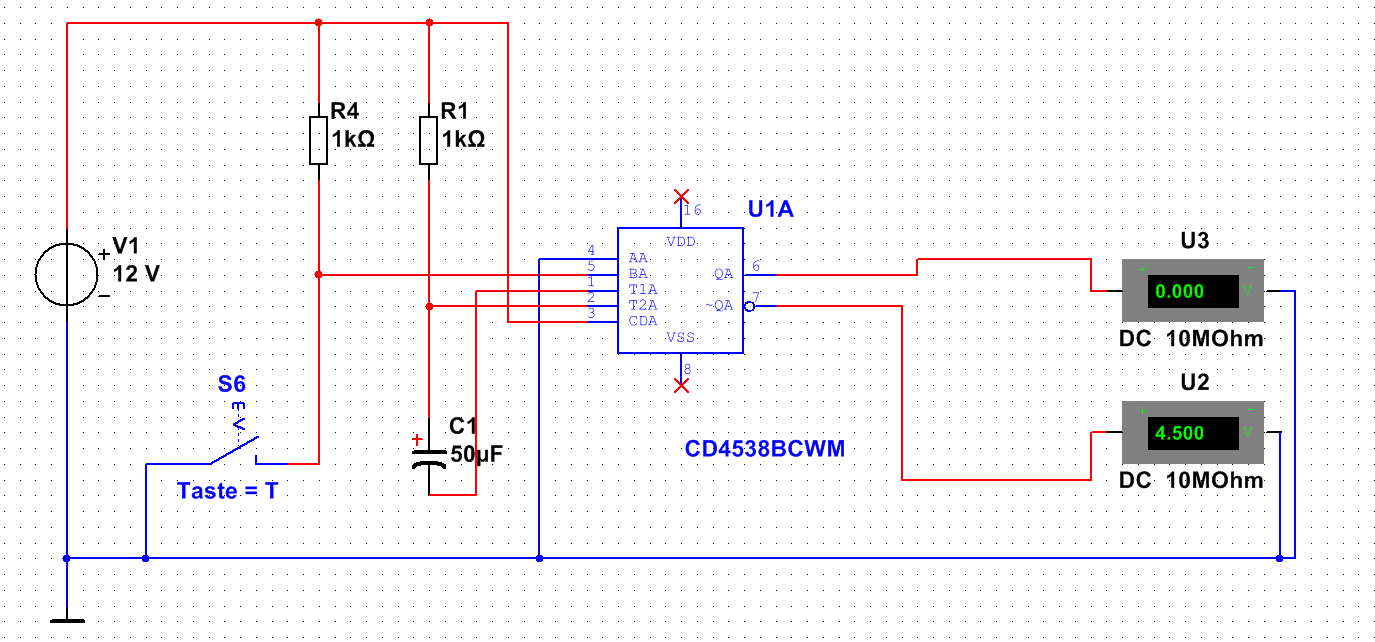

Hallo Leute,
ich bin am verzweifeln. Ich benötige einen Singelshot zum Löschen
einer Selbsthaltung (Relais oder Analog Switch). Zum testen hab ich
von der Firma Multisim 12. Zuerst habe ich den NE555 genommen und
als Standalone getestet, und alles gut! Wenn ich Ihn dann in meine
funktionierende Schaltung einfüge und teste, kommt immer ein
Simulationsfehler, wenn die Zeit abgelaufen ist (Discharge 7 Intern
auf GND).
Nun dachte ich mir nimm den 4538, der ist besser mit weniger ext.
Beschaltung. Doch dieser funzt net im Multisim (siehe Schaltung).
Hat jemand vieleicht einen Tip warum net? Was ist falsch? Oder ist das
Spicemodell fehlerhaft?
Jede Hilfe ist willkommen!
Danke im Voraus!
Es grüßt Euch der Rudi

Jo, ich hab das Datenblatt studiert und meine ersten Versuche mit T1 Pin
1 & C1 - auf Masse gestartet. Leider mit dem selben Ergebnis. Nach div.
Suchanfragen bei unser aller Guru (Google) hab ich mehrere Schaltungen
gesehen ohne Masse an T1 Pin 1 & C1 - mit dem Hinweis das T1 Pin 1 wohl
intern fest auf Masse liegen soll. Ob es stimmt weis ich nicht, funzt
aber mit T1 Pin 1 und C1 - auf Masse/GND auch nicht!

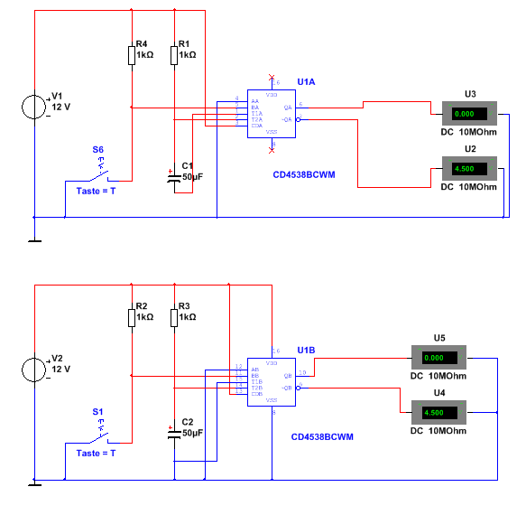

@Didi S.
Nein Natürlich nicht, Pin 16 ist VDD (bei mir + 12 V) und Pin 8 ist VSS
(bei mir GND). Der CD4538 ist ein Dual Monostable Multivibrator und hat
zwei davon an Board. Was in dem Bildausschnitt nicht zu sehen ist, ist
der zweite Monostable Multivibrator den ich genauso, testhalber,
beschalten habe nur mit dem Unterschied das dort die Pins 16 und 8
beschalten sind. Sorry mein Fehler. Die roten X an den zu sehenden Pins
zeigen bei Multisim , das diese nicht nocheinmal beschalten werden
können und verhindern dies somit.
Also keine Lösung bis Dato! Gibt es weitere Ideen, Vorschläge, bin für
alles Offen. Nicht wundern über die zwei Spannungsquellen, war nur ein
Test. Auch mit nur einer gehts net!
Es grüßt Euch Der Rudi!
PS: Schönes WE an alle!

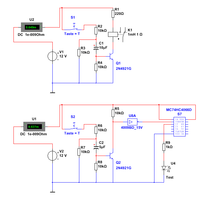

Hallo Leute,
eigentliches Problem gelöst.
Ich hab mir den Single Shot mit R/C und Transistor gebastelt. Einmal mit
Relais und einmal mit Analog Switch in der Stromsparvariante (46 mA max.
mit Relais und 1,9 mA max. mit Analog Switch).
Die LED müsst Ihr euch wegdenken, da diese nur zur opt. Kontrolle da
ist. Der Stromverbrauch kann bei erhöhen der Widerstände bestimmt noch
verringert werden, solange bis die Basisspannung unter 0,7 V rutscht.
Die Variante mit Analogswitch hat den Nachteil das ein Ruhestrom für den
IC vorhanden ist, welcher aber mit 1,7 Mikroampere (lt. Amperemeter)
nicht wirklich groß ist.
Warum der CD4538, in der Simulation, net funzt weiß ich aber bis heute
nicht!
