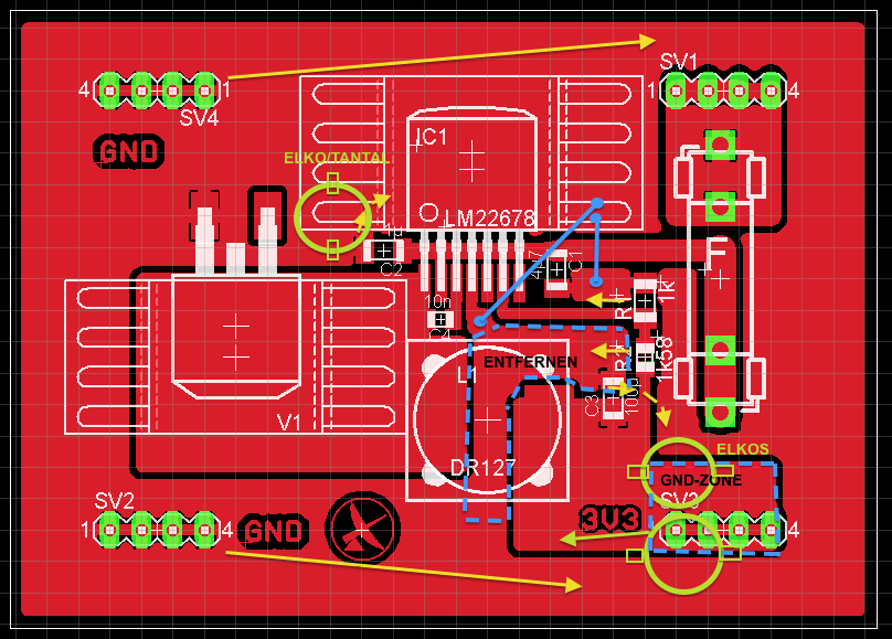

von echterWiener (Gast)
Also danke für eure schnelle Hilfe!
1. an den Hawara mit der Aussage, dass ich euch meine Hausaufgaben
lassen mache - das ist nicht der Fall weil ich um Rat gefragt habe bei
der Auswahl eines neuen Chips ich habe nie verlangt dass mir irgendwer
eine fertige Schaltung oder etwas der Gleichen auftischt! Aber Trotzdem
danke für deinen produktiven Beitrag! ;)

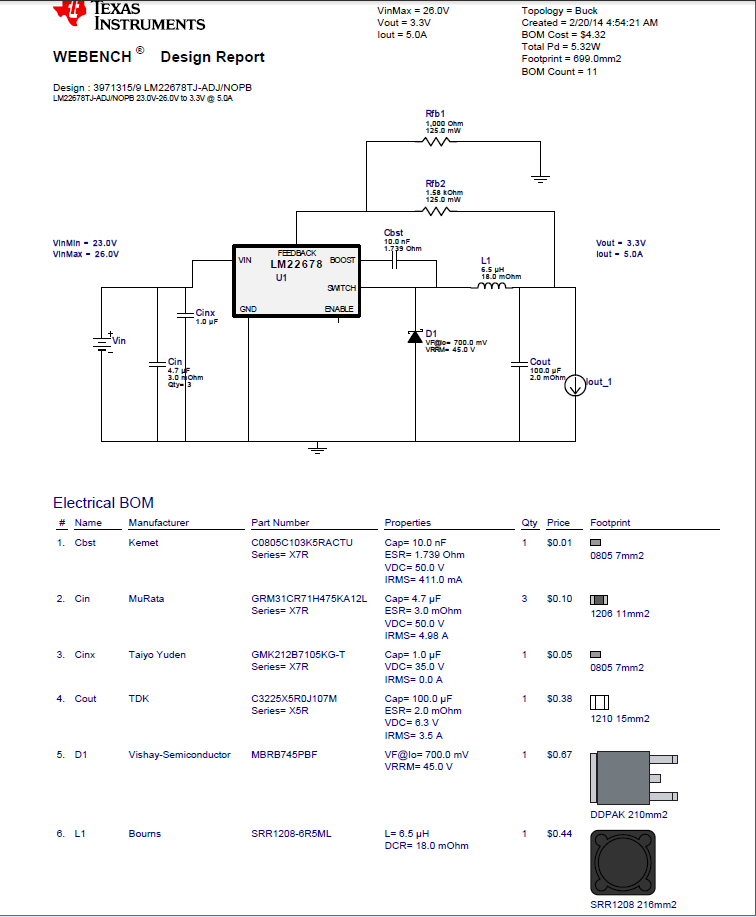

2. Ich habe den Chip ausgewählt weil es dieses WEBBENCH-Tool gibt und
auch verwendet. --> ich lade euch hoch rauf was ich dort rausbekommen
hab.
dazu will ich noch sagen ich hab soger die vorgeschlagenen Bauteile
bestellt also alles nach dieser Berechnung von WEBBENCH!

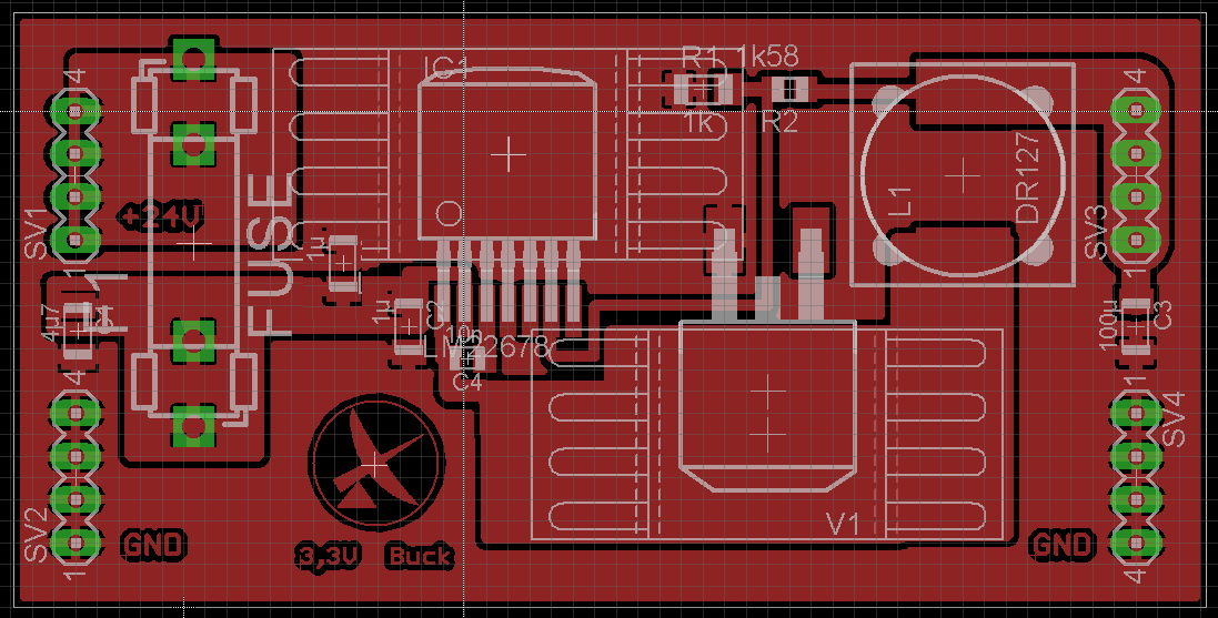

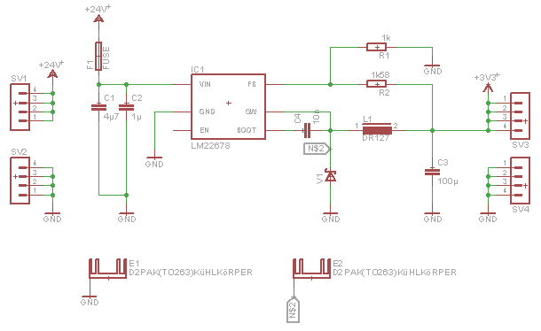

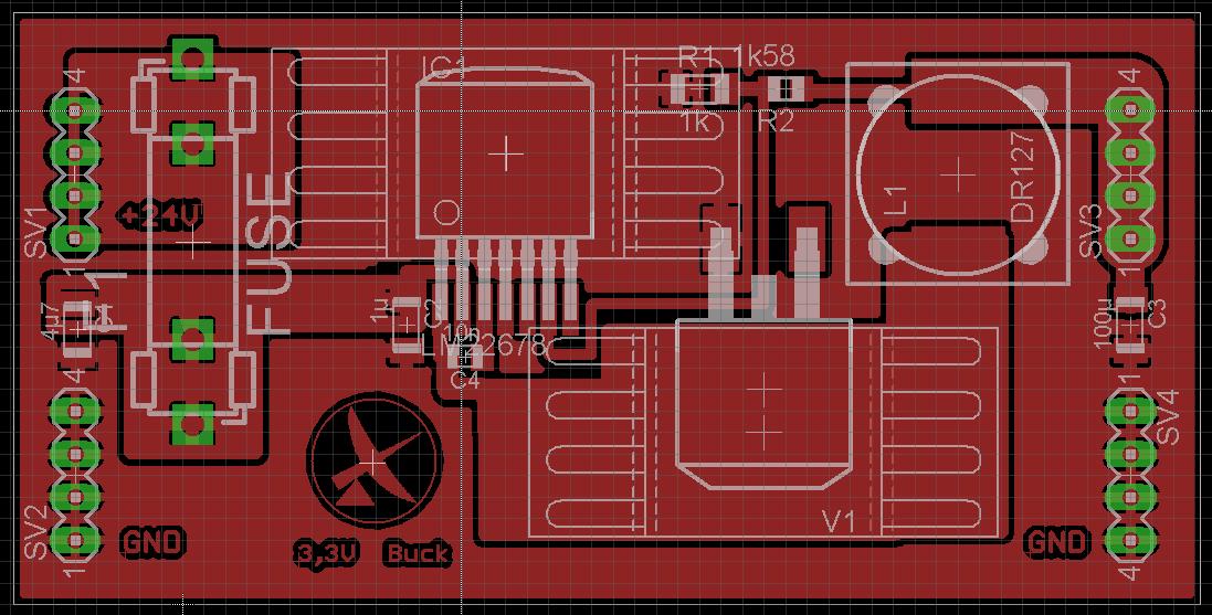

Bilder aus Eagle hab ich auch dazugetan (ja das Layout ist sicher nicht
perfekt aber funktioniert sollte es meiner Meinung nach schon?

von Max D. (max_d)
Zeichne mal in dein Layout die Stromschleifen ein. Du wirst feststellen,
dass aller Eingangsstrom (sogar der vom Pufferkondensator
nachgelieferte) durch die Fitzelchen Kupfer zwischen SV1 und Rand und
SV3 und Rand muss. Damit verschiebst du dir deinen Gnd sonstwohin. Kein
Wunder, dass die Kiste abraucht.
Eher im Gegenteil. Es wäre ein Wunder, wenn der Schaltregler bei so
einem Layout funktionieren würde. Hast du dir überhaupt mal das
Datenblatt angesehen? Da gibt es ein ganzes Kapitel dazu.
Aber vermutlich hast du nur an diesem WEBENCH Zeug rumgespielt ;-)
Ok da ist wirklich nicht viel Kupfer aber warum sollt er dann abrauchen
ich hab das Ding ja noch nicht einmal belastet! GND verschiebt sich doch
nur unter Last oder bin ich da falsch informiert, klärt mich bitte auf!
Er zerlegt sich ja schon wenn man ihn nur aufdreht (hab ich in
verschiedenen Konstellationen überprüft: Leerlauf, 100k am Ausgang)
immer zack und kurzer auch wenn ich das am Steckbrett probiert hab...
LG echterWiener
von Max D. (max_d)
Dein C3 am Ausgang wird beim aufdrehen geladen. D.h. er macht sofort ein
paar "volle" Puls-zyklen bevor der voll ist und er in den Leerlauf geht.
Dumm nur, dass bereits der erste Puls Zyklus Spitzenströme im Bereich
von 5A hat. C1 und C2 sollen die abfangen bis die Versogrung nachliefern
kann. Dumm nur, das der Strom wenn er aus denen in deinen Chip will
erstmal durch eine Leiterschleife und dünne Bahnen muss.
Um das Problem zu lösen lötest du einfach C1 und C2 über den Spalt
zwischen dem GND unter dem Kühli und er Versorgung. Ich hab das mal
schnell mit C2 und Gimp angedeutet, C1 einfach daneben legen.
€dit: ich hab vergessen C2 in der originalen Postion zu übermalen, da
ist der relative nutzlos und du kannst ihn wegmachen.
€€dit: Wenn du keinen Stoplack hast, dann löt einfach mal noch zwei Cs
da hin wo ich das hingemalt hab, das dürfte eine Verbessrung bringen.
Wenn du ihn auslastet, dann wird der Regler aber vmtl. trotzdem
einknicken, weil die Eingangsspannung langfristig absackt.

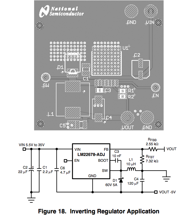

von Easylife (Gast)
a) Mir sieht es so aus, als ob Pin 4 nicht mit GND verbunden ist.
Sowohl das Exposed-Pad, als auch Pin 4 gehören an GND.
b) Der 100uF Ausgangskondensator kann ja kein so kleiner SMD Kondensator
sein. Da hast du dann vermutlich etwas anderes (kleineres) aufgelötet ->
kann nicht funktionieren.
Setze mal noch einen bedrahteten 100uF Elko an den Ausgang (SV3 <- 100uF
-> SV4)
c) Auch die Eingangskondensatoren sind sehr wichtig für die Stabilität
des Reglers. Ich würde hier mal direkt an Pin 2 von IC1 (oder da von
dein C2 sitzt) einen 22uF oder 47uF Elko hinlöten.
Könnte sein, dass es mit den o.g. Maßnahmen besser läuft.
d) Generell sollte die stromführenden Schleifen möglichst kurz sein.
L1 sitzt ungünstig weit von Pin 1 von IC1 entfernt.
S.16 des Datenblattes zeigt eigentlich sehr gut, wie man es machen
sollte.
(s. Anhang)
Und wenn du dann wirklich 5A drüber laufen lässt, gebe ich Max D. recht,
es sollte eine dicke Bahn sein, die VIN führt. Selbiges gilt für GND von
SV2.
Viel Erfolg, und starke Nerven bei dem teilweise recht rüden Ton hier.

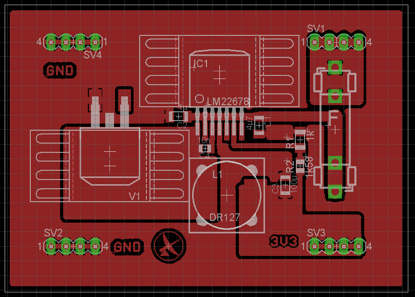

von Easylife (Gast)
Ignoriere das Schaltbild unter dem Layout. Das ist für negative
Ausgangsspannungen.
Das Layout drüber ist aber passend für positive Ausgangsspannungen.
Wie du siehst, ist die Verbindung von U1 Pin 1 -> Inductor sehr kurz.
GND U1, GND an der Diode sitzen nah beieinander.
Auch der Eingangskondensator sitzt direkt an U1, also auch hier kurze
Verbindungen von VIN <-> C+ und C- <-> U1 GND.
Das sind die 3 Stellen, an denen es auf kurze Verbindungen ankommt.
Auch C4 ist direkt an der Spule, auch C4 sollte mit dem negativen Pin
möglichst kurze Verbindung zu GND von U1 haben.
Der Feedback Spannungsteiler misst direkt am Ausgang.

die bestellt die WEBBENCH mir vorgeschlagen hat sollte das mit einem
verbesserten Layout gehen?

Ein Breadboard hat viel zu hohe parasitäre Werte (indutivitäten,
kapazitäten, widerstände) um mit einer so hochgezüchteten  Anordnung zu
funktionieren.
Für einen ersten Test musst du ja nichtmal dein layout ändern.
Löte einfach die Kondensatoren da hin wo ichs dir gemalt hab (Stopplack
kann man abkratzen falls er im weg ist). Dann sollte auf jeden Fall mal
der Leerlauf funktionieren.
Darf man fragen an welcher Uni du bist, dass dein Prof das vermurkste
Layout nicht erkennt ?

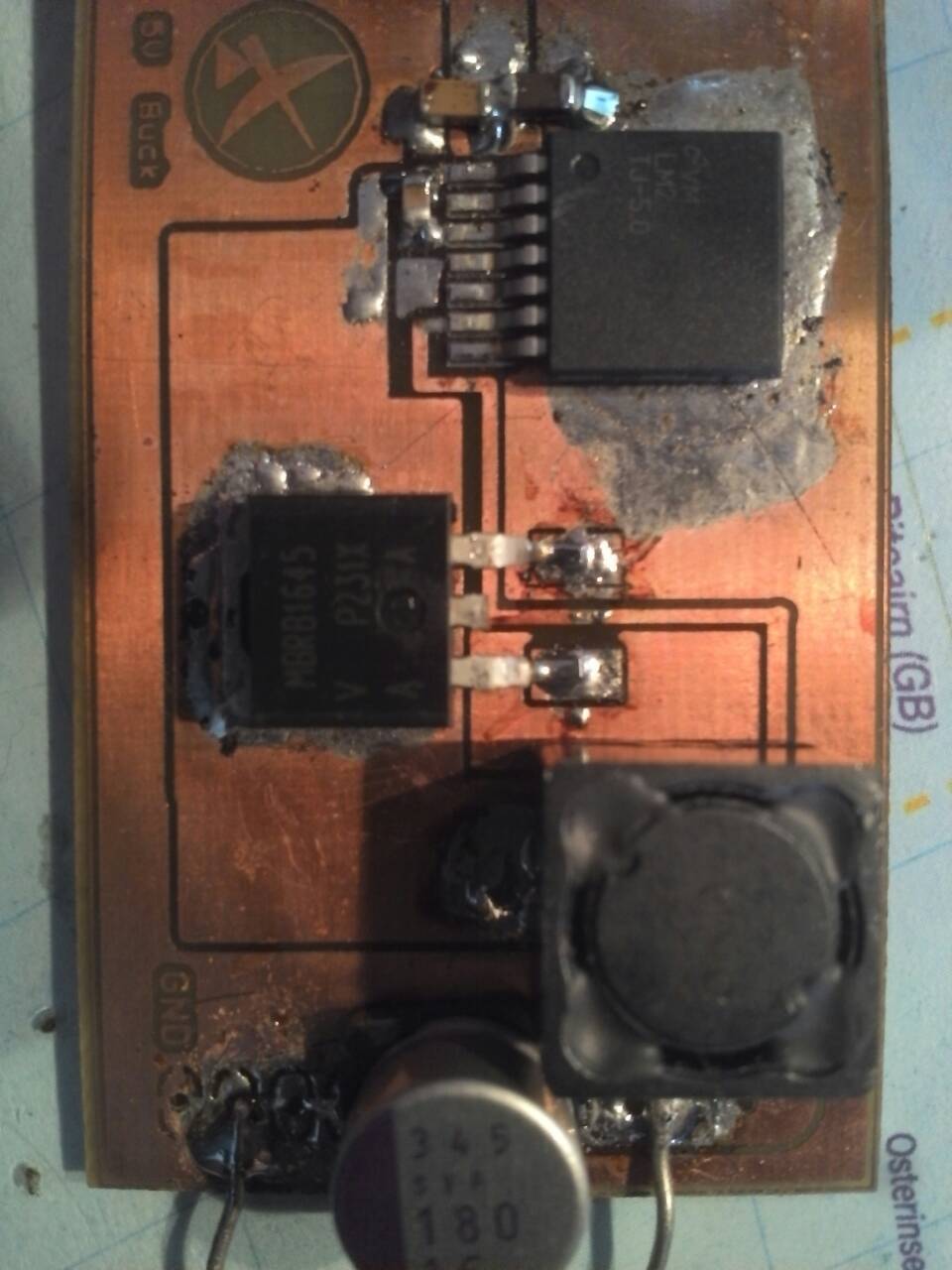

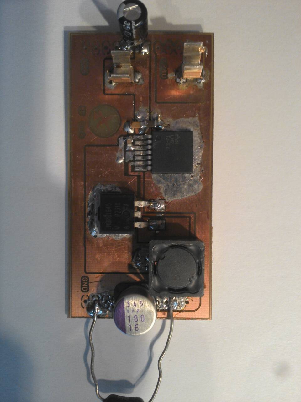

hallo Leute,
hab heut die neuen Chips bekommen und gleich mal eure Ideen getestet
und das ding hat sich sang und klanglos verabschiedet so wie immer bis
jz nicht mal ein Rauchwölkchen!!! -_-
Also ich hab die beiden Eingangskondensatoren so nah wie Möglich an den
Chip platziert, ich hab am Ausgang einen low ESR-Elko hin geklopft und
ansonsten das selbe Layout benutzt da ich ja in den Ferien nicht ätzen
kann...
Ich bin echt schon mit meinem Latein am Ende es macht mich so fertig
zuzusehen wie sich 5€ schritten mein Geld in nichts außer Schrott
verwandelt.
es wäre cool wenn ihr noch ein paar Ideen hättet ich bin durchgehend an
der Fehlersuche.
Noch eine Kurze Beschreibung wie es diesmal abgelaufen ist:
bevor ich die Schaltung versorgt hab ich die Schaltung noch 3 mal auf
Sicht kontrollier ob die Bauteile passen dann hab ich sie noch mal
durchgemessen um sicherzugehen dass keine Kurzschlüsse beim löten
entstanden sind. Nachdem alles gepasst hat hab ich Spannung angelegt
also 24 V. dann kam am Ausgang nix bis ca. 250mV für und Plötzlich 10,8
V und der Chip wurde schnell warm. er zog am Anfang auch keinen Strom
und plötzlich 350mA und bevor noch irgendwas abbrennt hab ich das ganze
dann beendet und die Spannung abgedreht. Beim wiederholten messen b
Kurzschlüsse entstanden sind hatte ich jetzt einen Schluss zischen dem
SW-Pin und dem BOOST-Pin wobei der 10nF Kondensator nicht daran schuld
ist weil der noch ok ist hab ihn zur Kontrolle ausgelötet und
nachgemessen.
danke für eure Hilfe schon mal im vorhinein
lg echterWiener
von Hubert G. (hubertg)
Dieses Layout sieht aber etwas anders aus als das vorher mal gezeigte.
Wo ist der Spannungsteiler für das Feedback?
Hast du jetzt den 22678 oder den 2678 verwendet?
also das Layout ist das selbe nur hab ich hochkant fotografiert und
nicht die ganze Platine abgebildet
der Feedback Spannungsteiler ist deshalb nicht drauf weil das die
variante ist mit dem fix integrierten Spannungsteiler für 5V also der
LM22678TJE-5.0/NOPB somit währe die letzte frage auch beantwortet. ;)

von Easylife (Gast)
Fragen:
a) Hast du am Eingang auch einen großen Kondensator eingebaut (sieht man
nicht auf dem Foto)?
b) Was ist das für ein dicker Draht, der da am Ausgang hängt und bei GND
wieder reingeht?
c) Hast du mal mit dem Ohmmeter geprüft, ob evtl. ein Kurzschluss eines
der beiden Spulenenden mit GND besteht? Die GND Fläche unter der Spule
könnte beim Löten einen Schluss mit einem der Spulenenden bekommen
haben.
d) Am IC sieht man recht wenig Lötzinn an den Beinchen.
Hast du da mit Entlötlitze Zinn zwischen den Pins rausgezogen?
Das kann u.U. auch dafür sorgen, dass einzelne Pins nicht mehr richtig
mit dem PCB Pad verlötet sind -> optisch genau nachkontrollieren.
Tips:
Es ist zwar eigentlich unwahrscheinlich, dass das die Ursache ist (der
Regler sollte eigentlich gar nichts tun, wenn der Kondensator zu klein
ist), dennoch: versuche es auch mal mit 100nF am boot pin statt den
10nF.
Verwendest du zum Hochfahren ein Labornetzteil?
Dann kannst du dort erstmal den Strom soweit begrenzen, dass dir der
Regler nicht SOFORT abraucht (z.B. sowas wie 50-100mA - dazu erstmal den
A Regler ganz auf 0 drehen, die Spannung einstellen, den Labornetzteil
Ausgang mit einem dicken Laborkabel kurzschließen, und A wieder etwas
aufdrehen, bis der erwünschte Strom auf dem Display steht. Die Spannung
bricht natürlich erstmal ein. Das Ganze machst du recht schnell, damit
dein Netzteil nicht so kämpfen muss).
Den Ausgang deines Reglers erst mal nicht belasten, sondern für die
ersten Tests offen lassen, um möglichst wenig Strom fließen zu lassen ->
wenig Strom, wenig Wärme.
Wenn alles funktioniert, regelt dein Wandler die Ausgangsspannung auch
ohne Last auf 5V ein.
Für die ersten Tests schließt du dein Board jeweils nur ganz kurz an die
Versorgung an.
Bananenstecker rein ins Labornetzteil, Oszilloskop oder Multimeter ist
bereits am Ausgang bzw. dem zu messenden Signal angeschlossen.
Nach 1-2 Sekunden solltest du gesehen haben, ob die Ausgangsspannung da
ist oder nicht.
Nach den 1-2 Sekunden ziehst du den Stecker. Auch das kann dabei helfen
ein Abrauchen zu verhindern.
Der SW-Ausgang muss direkt nach dem die Versorgungsspannung da ist
anfangen eine Rechteckschwingung zu machen. Ansonsten -> sofort
ausschalten und weiter nach (Löt-)Fehlern gucken.

Meine Meinung ist, mach das Layout noch mal neu. Halte dich an den
Layout-Vorschlag aus dem Datenblatt mit dem Bottomlayer als GND und sei
nicht sparsam mit Vias. 500Khz ist bei Leistungsschaltungen nicht mehr
trivial.
Schau dir alleine den Verlauf deiner Feedbackleitung im Verhältnis zum
Layoutvorschlag an.

von Martin B. (echterwiener)
nicht wundern hab mir jz einen Account gemacht^^
also zu deinen Fragen:
a) ja es ist ein 47µF Elko am Eingang
b) der dicke Draht ist ein 100k 2W Widerstand den hat mir mein Lehrer
vorgeschlagen dass das Ding nicht im Leerlauf ist... wie sinnvoll keine
Ahnung?
c) Wie ich schon geschrieben habe hab ich die Schaltung mehrmals
Überprüft und ich habe nirgends Kurzschlüsse ;)
d) Die Pins des LM22678 sind alle richtig und sehr gut verlötet (löten
ist so ziemlich das einzige was sehr gut bei der Schaltung funzt^^)
ja ich verwende ein Labornetzteil (ist aber selbst gebaut aber funzt
echt gut^^ nur lässt sich die Strombegrenzung nicht auf unter 160mA
einstellen tja ich sollt mal Geld ausgeben oder was gescheites bauen
aber ihr wisst ja wie das mit Geld ist wenn man Schüler ist)und ich weiß
wie man Strombegrenzungen einstellt aber das komische ist ja das der
Chip zuerst "gar keinen" (10mA oder so die Anzeige ist nicht sehr genau)
Strom braucht und dann wird er plötzlich heiß und braucht immer 350mA
und das Netzteil geht aber nicht in die Begrenzung weil die war auf 1A
eingestellt... frag mich nicht warum ich sie so hoch eingestellt hab das
war auch ein Rat meines Lehrers...
Und es hängen immer bei meinen Messungen schon alle Messgeräte bevor ich
einschalte und wie gesagt zuerst bekomm ich am Ausgang 0,25V dann 10 und
wenn er raucht dann sinds 20V ich hatte schon alles bin ja schon beim 6.
Chip... die armen Chips und meine Geldbörse erst. Und Rechtecke hatte
ich noch nie am SW bis jetzt ich weiß nicht einmal wann der Chip schon
gestorben ist (wenn nix rauskommt 10V oder 20V)ich will doch nur 5V!!!
Also Lötfehler und falsche Schaltung schließe ich zu 98% aus aber ihr
könnt mich eines besseren belehren... Aber bei nicht mal 10 Bauteilen
kann man nicht viel falsch machen?
Ich bin gerade Dabei ein besseres Layout zu gestalten nur weiß ich nicht
wie ich die Vias machen soll wie macht ihr die in der Praxis ich hab
keine Möglichkeit eine "professionelle" Platine zu machen belichten und
Eisen3 sind meine Mittel zum Erfolg.
so noch ein kleiner Nachtrag mein neues Layout wenn es noch
Verbesserungsvorschläge gibt bitte gerne hab ich gerade eben noch fertig
gestellt gestern am Abend auch schon daran gearbeitet...

von Easylife (Gast)
(etwas unübersichtliche) Zeichnung anbei.
Erläuterungen:
a) Ist der Formfaktor für deine Platine festgelegt, oder kannst du sie
in y-Richtung etwas größer machen?
Ich würde unbedingt die GND Anschlüsse nahe SV2 und SV3 setzen, um hier
schon mal Stromschleifen zu verkleinern (gelbe Pfeile).
b) Die GND Fläche unter der Speicherdrossel ist nicht nur unnötig,
sondern auch schädlich.
- Lötprobleme (hast du das mal Nachgemessen bei deiner alten Platine?)
- Magnetfeld induziert störende Ströme in die GND Fläche
- Effektivität des Wandlers wird gemindert
Daher, mach das Kupfer da weg (Polygon auf tKeepout Layer), und schließe
Pin 4 (GND) über zwei Vias und eine Drahtbrücke auf der Rückseite des
PCBs direkt an die GND Fläche nahe IC1 an.
Guck dir generell mal den Verlauf deines GND an. Das macht oft große
Umwege, und du musst dir im Klaren sein, dass der Strom ja auch irgendwo
zurück muss, das Routing von GND ist also genauso wichtig wie das
Routing der anderen Leitungen.
c) Die Feedback-Schleife kannst du dann deutlich verkleinern, R1 und R2
kannst du nach links schieben.
Der Weg von GND an deinem Feedback Widerstand ist auch seeeehr lang.
Daher auch hier ein Via, und GND mit einem Draht auf der Rückseite auf
dem kürzesten Wege an GND nahe IC1 anschließen.
d) C3 drehen. Nach wie vor glaube ich dir nicht, dass C3 im 0603 Package
als 100uF geben soll.
Hast du hier bisher evtl. 100nF aufgelötet?
e) Wenn du SV3 nach links schiebst, hast du hier locker Platz für 2
große Elkos.
f) Am Eingang sehe ich immer noch nur 4u7 und 1u. Ein großer Kondensator
gehört in die Nähe von Pin 2. Das Layout Beispiel zeigt das sehr gut
(C1).
C2 kannst du um 90° so drehen, dass du den Elko auch noch an die
Zuleitung bekommst.
Welche Speicherdrossel verwendest du?

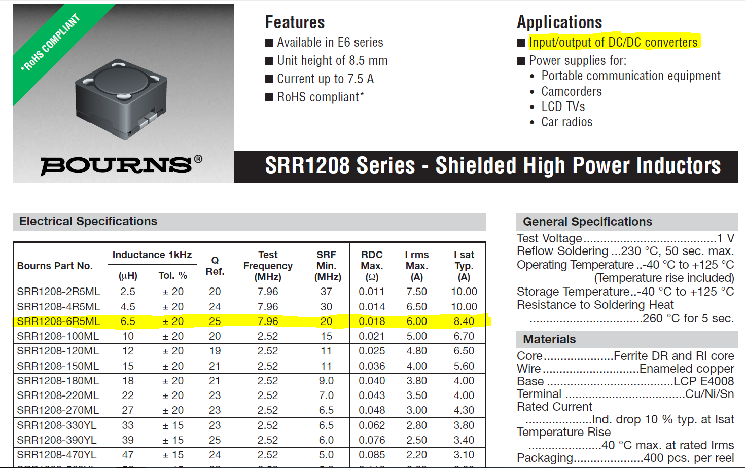

1)zur Drossel die Größe hat mir WEBBENCH mit 6,5µH ausgespuckt
so wieder zurück zur Drossel (hab ein Bild vom Datenblatt angefügt)also
soweit ich das lese passt die Drossel auf der zweiten Seite stehen nur
noch Gehäuseinfos und sonst nix.
Dann was meinst du mit richtig montiert sie liegt komplett auf den
Lötpads auf und ist gut verlötet.

von U. M. (oeletronika)
Ich weiß nicht, wie sich der Regler mit solchen Minimalinduktivitäten
verhält. Wenn man aber nich zwingend auf superklein und billig
orientiert ist, dann kann die Speicherdrossel ruhig deutlich größer
sein, als im Datenblatt angegeben.
Die Drossel ist wohl von der Frequenz (Kernmaterial) völlig ausreichend,
aber die Strombelastbarkeit mit 8,4A ist nicht berauschend.
Bedenke, dass da kein DC-Strom fließt, sondern Stromimpulse, die
deutlich über dem Nennstrom des Regelausganges liegen werden.
Ich würde mal eine bessere Drossel probieren.
Die Drossel ist ja aus Teilen zusammengesetzt und wird mit Kleber
zusammen gehalten. Wenn da ein Teil nicht passgerecht ist oder bei der
Montage ein Körnchen irgend wo zwischen gekommen ist, dann hat die nicht
mehr die Nennkapazität. Normal sollte so was bei der QS raus fallen,
aber wissen wir, was da gemacht wurde?
Auch ein möglicher Windungsschluss in der Drossel kann sich verheerend
auswirken.
Wie schon geschrieben, ich nutze Ringkerndrossel, auch weil diese
deutlich weniger magnetisches Störfeld haben. In empfindlichen
Sensorschaltungen ist so was relevant.
