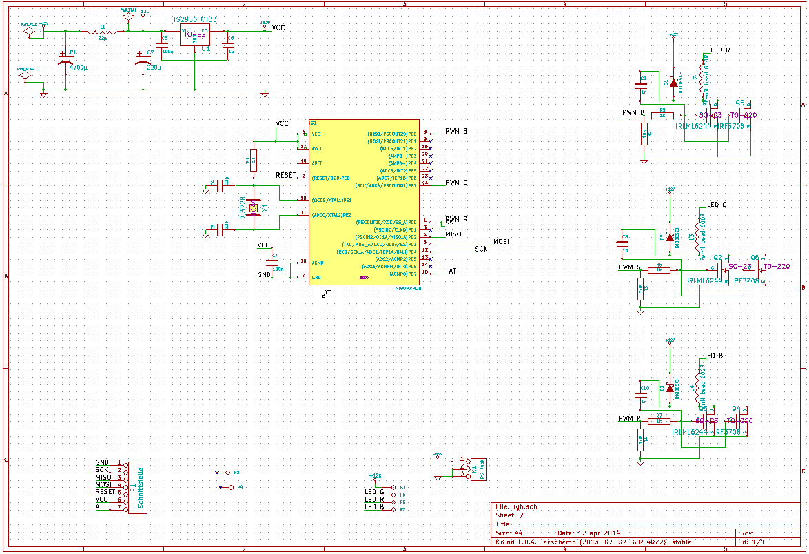

zurzeit entwickele ich eine RGB Steuerung, welche mittels Bluetooth und
einer Android-App gesteuert wird. Ich setze sie für einen RGB LED
Streifen ein.
Aufbau:
Handy -> (Bluetooth) -> HC-05 -> (seriell) -> AT90PWM2b
Die PWM-Auflösung beträgt aktuell 12bit, welche auf 256 Stufen
abgebildet werden.
Die maximalen Kosten betragen ca:
Gehäuse + Bauteile + HC-05: 20€
Platine: 20€
Falls mehre Leute Interesse an einer solchen Steuerung haben könnte der
Preis sicherlich noch gesenkt werden. Besonders in Bezug auf die
Platine.

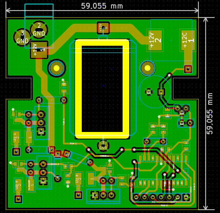

Die Schaltung funktioniert bei mir auf dem Steckbrett und lässt sich mit
meiner Android-App gut bedienen und eine Platine ist in der Designphase.
Macht es Sinn noch zusätzlich einen IR-Empfänger für die China RGB
Fernsteuerungen oder andere Funktionen (bitte Vorschläge) einzubauen?
