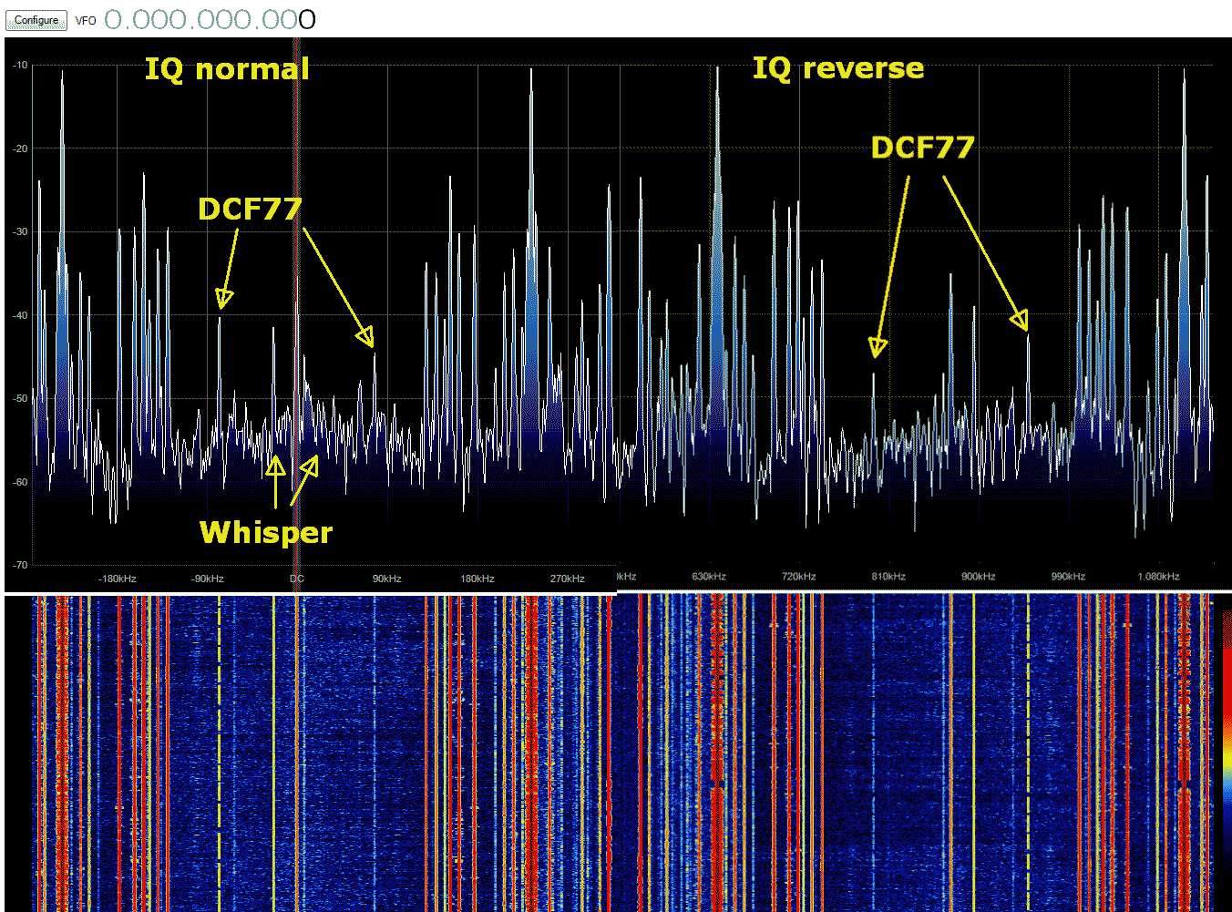

ich stehe gerade auf dem Schlauch.
Ich habe einen RTL-Stick mit 100 MHz UpConverter.
Die Summe und die Differenz des Eingangssignals mit 100 MHz sind nahe
100 MHz nicht identisch.
Z.B.
Whisper und DCF77 werden im normalen Modus in der Differenz gut
wiedergegeben. Vertauscht man I und Q ist die Summe richtig.
DC ( Null Hertz ) springt im vertauschten Modus auf 100,872 MHz.
Obwohl das Spektrum so OK ist, man kann SDR Sharp so nicht benutzen...
Grüße Werner

Ich möchte z.B. DCF77 auf 100,077 MHz so gut empfangen wie auf 99,923
MHz.
Also nicht auf der Spiegelfrequenz, 99,923 MHz.
Eine Sache habe ich übersehen:
Vertauscht man I & Q verkehrt man die X-Achse / die Frequenz.
Es ist also stets die Differenz so viel besser.
Den Versatz von 872 kHz erklärt das nicht ?
Grüße Werner

Hallo Wolfgang,
die Frequenz stimmt laut Zähler.
Bei SDR Sharp gibt es auch zwei Möglichkeiten:
a) den Oszillator des RTL-Sticks kalibrieren ( ppm ) Korrektur
b) einen Offset für einen Konverter eingeben
Der Versatz dürfte einfach ein Fehler in SDR Sharp sein.
Bei reverse IQ stimmt die Bedienung hier auch nicht.
Runter ~ runter , rauf ~ runter :0(
Gar nicht verstehen kann ich, dass DCF77 auf 99,923 MHz 30 "dB" über dem
Rauschen sein kann und auf 100,077 MHz fast im Rauschen verschwindet.
Whisper auf 100,0245 MHz ganz verschwindet.
* "dB" weil die dB des Sticks keine dB sind :0)
Grüße Werner
