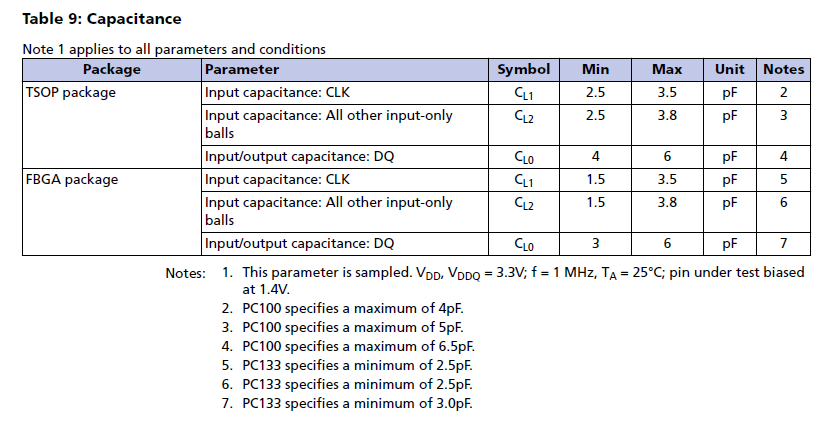

Die Angaben aus dem Speicher-Datenblatt besagen, dass eine Input-Leitung
eine Worst-Case Kapazität von 6 pF hat, der Leitungswiderstand
FPGA-SDRAM ca. 26 milliohm beträgt.

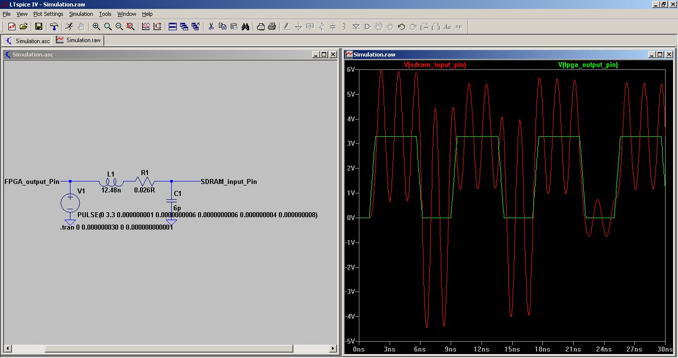

Die Leitungsinduktivität (nach Wikipedia) L=1,2 nH/mm * 10,4 mm = 12,48
nH.
Die Signalanstiegszeit vom FPGA habe ich willkürlich als 0.6 ns
angenommen.

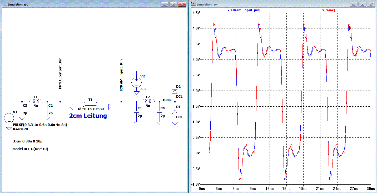

nun zeigt meine LT-Spice Simulation, dass die Signalqualität ziemlich
mies sein wird.

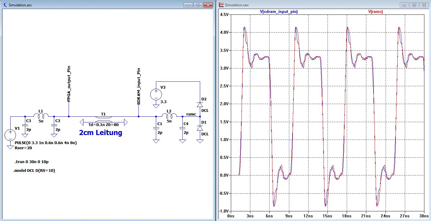

1) wo finde ich die Angaben zur Signal-Anstiegszeit des
XC3S50AN-4TQG144C
Im IBIS-File.
Den kannst du im FPGA-Flow erzeugen. Die Anstiegszeit kann man aus den
Kurven in dem File ablesen.
2) ist die Abbildung der SRAM-Eingänge als reine Kapazität richtig?
Beser als nichts.
3) ist die Abbildung der Leiterbahnen als RL Reihenschaltung richtig?
Hast du eine Impedanzkontrollierte Leitung?
Falls ja dann setz da ein Stück Leitung rein, z. B. 50Ohm, wenn deine
Leitung 50Ohm Wellenwiderstnd hat.
4) ist mein Simulationsansatz überhaupt richtig, oder ist hier schon
eine Art FEM Simulation nötig?
Dein FPGA-Ausgang hat einen Innenwiderstand von z. B. 20Ohm. Den muss du
in Reihe zu deinem Generator in der LTspice Simulation schalten.
Der Ausgangswiderstand hängt von der gewählten drive-strength ab.
Den Ausgangswiderstand und die Anstiegszeit kann man aus den Kurven im
IBIS-File ablesen. Das Symbol für die Leitung heißt "tline". Das t steht
für transmission.
Wenn man etwas gutes tun will, dann schaltet man in Serie zu den
Ausgängen einen Widerstand. Den wählt an so, dass die Summe aus
Innenwiderstand + externem Widerstand = Wellenwiderstand
der Leitung ist.

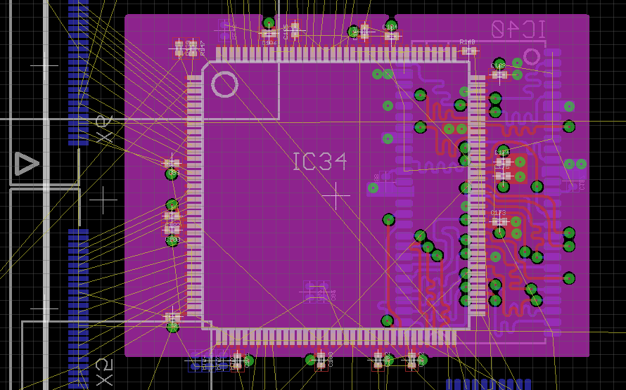

Die Ground-Plane wird bei mir wie im Bild aussehen. Power mache ich
etwas später.

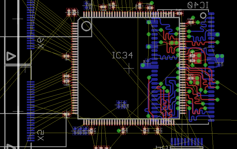

Vorschläge zum Layout:
1. Schmeiss den Schnickschnack mit den runden Leiterzügen raus. Das
macht nur Arbeit und bringt keine Vorteile.
2. Was ein Problem sein könnte ist der zu geringe Abstand der LB
zueinander. Siehe hierzu DB des Ram's. Hier wird jede Untergrenze
unterschritten.
3. Wegen 2. und dem Mangel an Siganllagen wäre mein Vorschlag die
Meander heraus zu werfen. Bei derart kurzen Leitungen in Kombination mit
der verwendeten geringen Geschwindigkeit sind die nur Kosmetik.
4. Nachteilig ist weiterhin die Größe bzw. das Raster der verwendeten
Vias. Es kommt an diversen Stellen zur Unterbrechung der GND Lage in
Form von 2 oder 3 zu eng platzierten Vias. Das ist nicht empfehlenswert.
5. Ich hoffe mal das die Gnd Fläche nicht wie im Foto endet....
Michael
Gast #3620217
Hallo Michael, Danke für den Tipp mit der Massefläche. Die Top Seite
werde ich damit auch noch versehen und unter dem FPGA mit VAS (schön nah
an den Beinchen)zu anderem Masseflächen durchkontaktieren.
