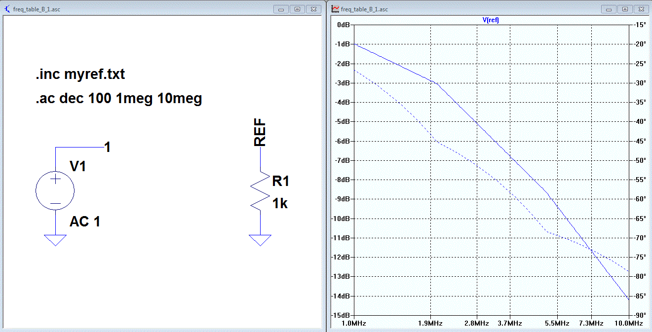

ich möchte einen gemessenen Amplitudengang durch eine Schaltung in
LTSpice annähern. Um direkt sehen zu können wie dicht ich an der Messung
bin würde ich die Messung gerne mit in den Graphen plotten lassen.
Gibt es hierfür eine Möglichkeit?
Im Zeitbereich hätte ich aus meinen Messdaten ja z.B. ein PWL File
machen können und in LTSpice einfach eine Spannungsquelle nutzen können
um das gemessene Signal darzustellen. Aber wie könnte man so etwas im
Frequenzbereich machen?
Meine Messdaten enthalten nur die Amplitude und keine
Phaseninformationen. Die Phase ist mir aber auch erst mal egal.
Eine iFFT um so Werte für ein PWL File zu erzeugen erscheint mir nicht
besonders sinnvoll.
Vielen Dank und viele Grüße
Philipp

Hallo Philipp,
In LTspice gibt es B-Quellen. Diese können auch mit freq/value/phase
Tabelle beschrieben werden.
Bxxx n1 n2 V=<expression> [units] Freq=<valuelist>
Possible Units are MAG, DB, R_I, default is DB
* default if none is DB
* MAG requires  (freq, magnitude, degree)
* DB requires  (freq, dB, degree)
* R_I requires  (freq,real, imag)

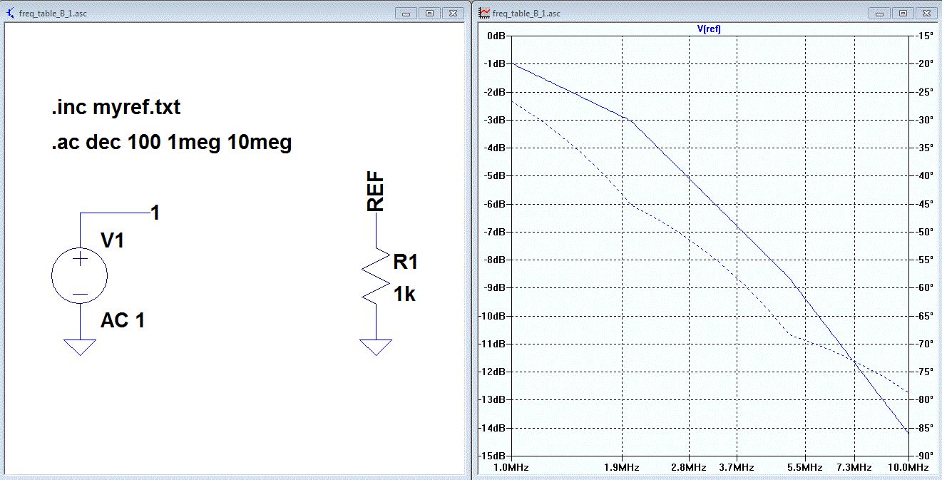

Beispiel: Definition einer Bv Quelle die vom Netz mit Namen 1 gesteuert
wird. Der Ausgang
* (Freq, mag, deg)
BREF1 REF 0  V=V(1,0)  MAG FREQ=
+ 1e6, 0.893, -26.7
+ 2e6, 0.705, -45.2
+ 5e6, 0.37, -68.3
+ 10e6, 0.195, -78.7
Diese Instantiierung eines B-Elements kann man auch in eine eigene Datei
schreiben. Dies Datei mit ".inc ..." einbinden. Siehe Beispiel
freq_table_B_1.asc
Das andere Beispiel zeigt dir alle Möglichkeiten mit freq-tables.  Die
dort verwendetet Klammern bei den Werten kann man weglassen.
Helmut
