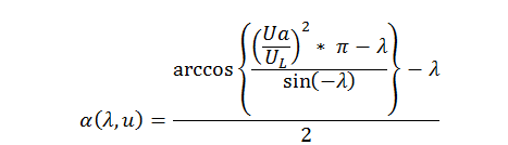

Hallo Jungs,
ich habe ein kleines Problem und ich hoffe ihr könnt mir Helfen.
Also ich benutze eine Atmega 2561 von Atmel der einen Triac abhängig von
einer Funktion Ansteuert. Soweit so gut.
Die Funktion habe ich durch diverse Test geprüft (Messungen, durch das
gute alte Excel geprüft ect.)
In der Funktion kommt ein Cosinus bzw. ArcCosinus zum Einsatz, je nach
dem wie groß das Argument des Cosinus wird, muss eine Bereichsanpassung
für die ArcCosinus Funktion gemacht werden (2Pi +/- ArcCosinus). Und
hier liegt mein Problem. Die Bereichsabfrage habe ich mit drei If
schleifen durchgeführt, in meinem Testprogramm bekomme ich auch das
Passende Ergebnis, nur im Realen Leben geht’s dann irgendwie doch nicht.
Vielleicht hat ja von Euch einer eine Idee.
Grüße Tobias

von Karl H. (kbuchegg)
Was immer du da auch rechnest:
Wäre es nicht um 3 Wohnblöcke einfacher, ganz einfach mit dem ADC Wert
in eine Tabelle zu gehen und sich dann von dort den auf dem PC
vorgerechneten OCR Wert aus der Tabelle zu holen?
Da es sich um eine Lüftereteuerung handelt und ich mir ehrlich gesagt
nicht wirklich vorstellen kann, dass es bei einem Lüfter sinnvoll ist
bzw. unterscheidbar ist, ob der 256 'Schaltstufen' hat oder doch 1024,
würde eine Tabelle mit 256 vorgerechneten Werten meines Erachtens
komplett ausreichend sein.

Es handelt sich nicht um eine Lüftersteuerung!
Die Platine auf der der mc Plaziert ist war aber mal für eine
Lüftersteuerung gedacht. Jetzt hängt an der Platine ein Universalmotor

Eine etwas verspätete Antwort.
Hier ist die Formel, (falls es noch jemanden interessiert)
An  Michael,
ja klar es ist ein Optokoppler zur Galvanischen Trennung in meiner
Schaltung enthalten.
Der Strom wird auch über eine Leitdauererfassung gemessen.
Das Läuft vom Ablauf her so, dass der Timer der im Nulldurchgang der
Netzspannung anfängt zu zählen, bis eine Steigende Flanke (der
Leitdauererfassung) anliegt, die Differenz ist dann die Leitdauer.
Das geht zwar, aber es geht ein Teil der Leitdauer verloren (die
Phasenverschiebung). Besser währe wenn der Timer Quasi bei der Fallenden
Flanke (der Leitdauererfassung) losrennen würde bis die steigende Flanke
(der Leitdauererfassung) erkannt wird, also unabhängig von der
Netzspannung.
Warum habe ich das so gemacht.
Es ist ja möglich auf die Fallende und die steigende Flanke zu
reagieren, aber dann kommt das Programm immer durcheinander. Mann misst
dann immer von der Fallenden bis zur Steigenden und dann wieder bis zur
Fallenden Flanke.
