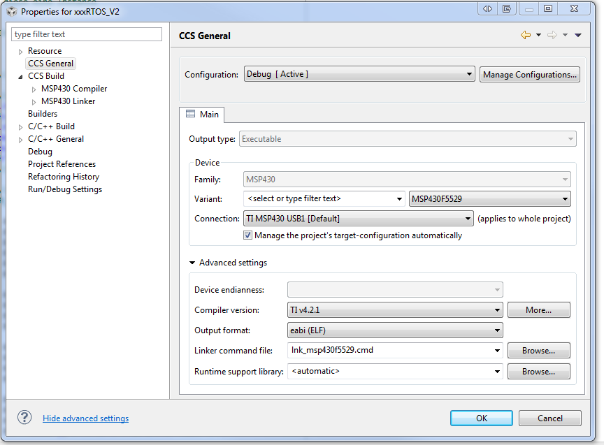

#3626061
Wir kennen in der Firma das Problem auch. Bei uns hatte es immer
irgendwas mit der Variablenbelegung zu tun. und auch meistens dann wenn
wir bei den Projekteinstellungen für das Outputformat die Einstellung
eabi(Elf) verwendet haben. wenn wir stattdessen legacy(OFF) verwenden
treten diese Probleme nicht auf
